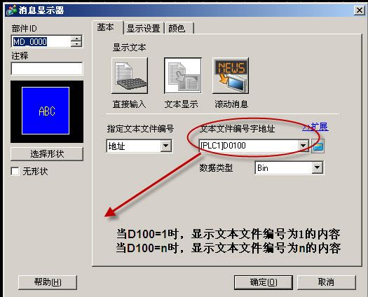

请教如果这样设置一个信息显示,那么他的显示信息是不是应该在PLC中体现出来?那具体在PLC中应该以什么方式表示?

这个信息的显示是在Pro-EX软件-----通用设置-----文本注册中注册的,而不是在PLC

风大哥,能不能帮我截图说明一下~!谢谢~!
