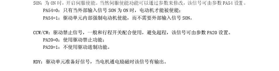

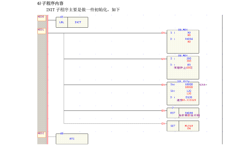

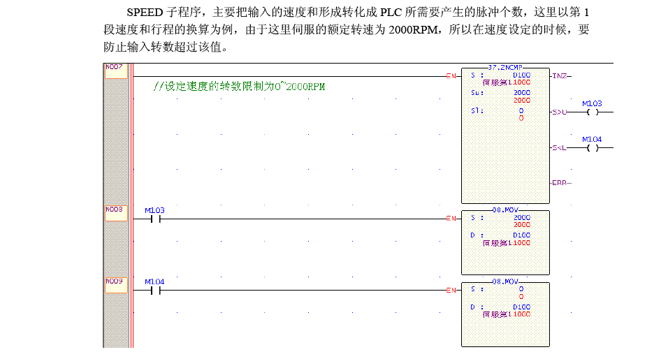

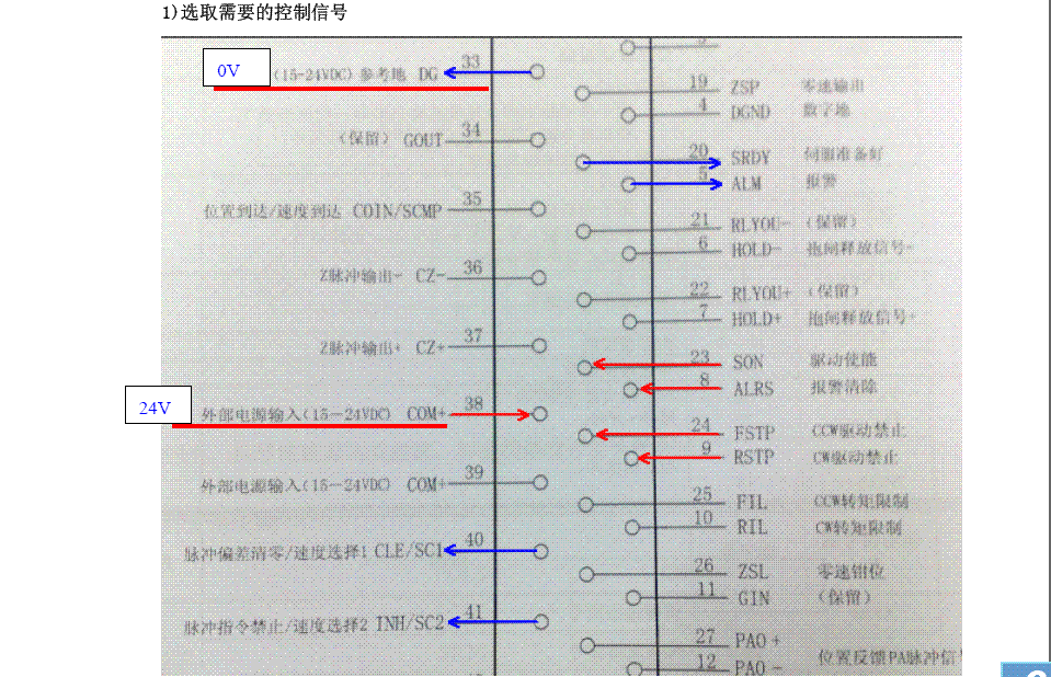

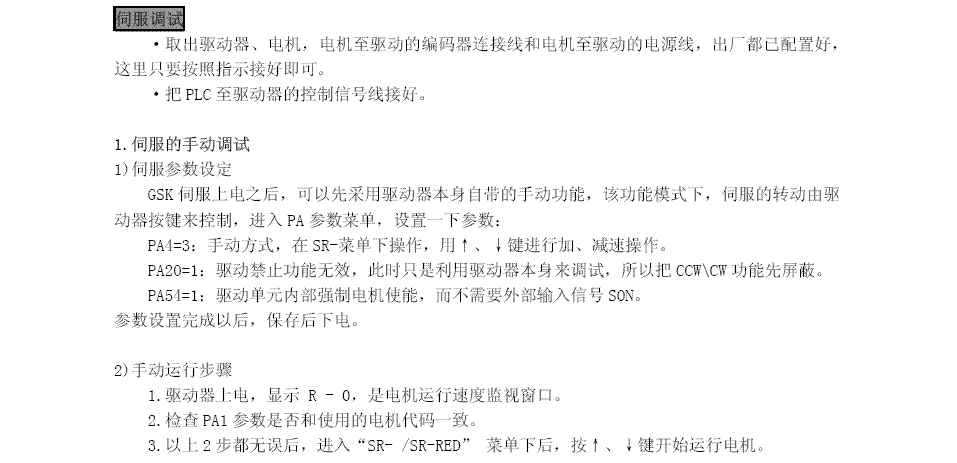

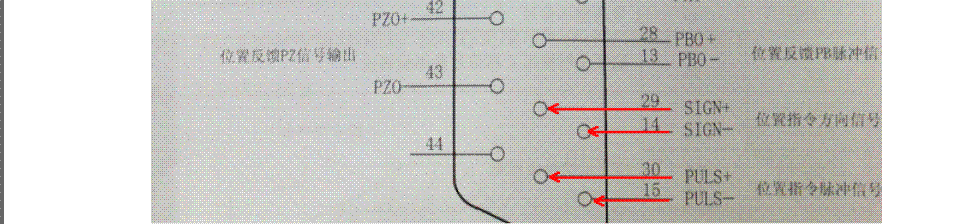

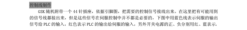

【手把手实现】永宏PLC同GSK伺服的定位控制
1634
danny604
144
59
1634
作者的所有帖子(144)
2006/9/10
发表于:2010/3/5 14:41:09
Bset Wishes For U !

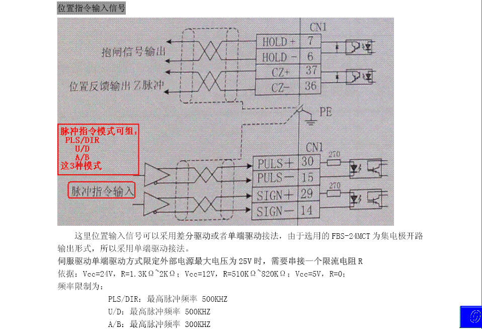

发表于:2010/3/5 14:43:46
Bset Wishes For U !

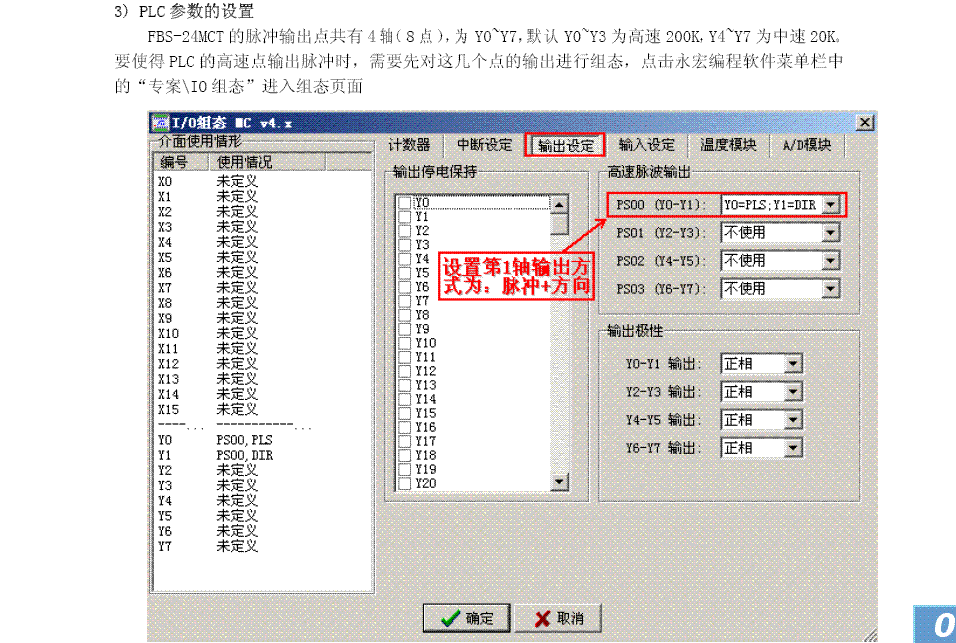

发表于:2010/3/5 14:46:38
Bset Wishes For U !

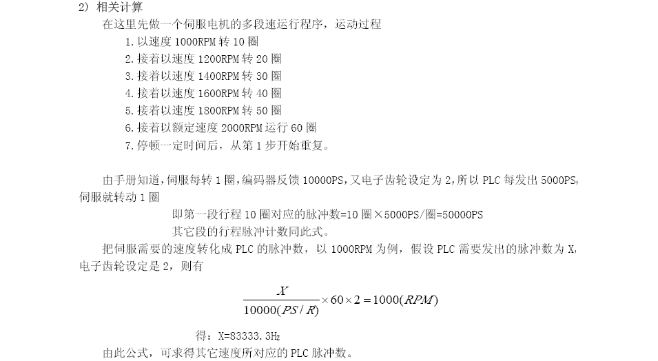

发表于:2010/3/5 14:48:24
Bset Wishes For U !

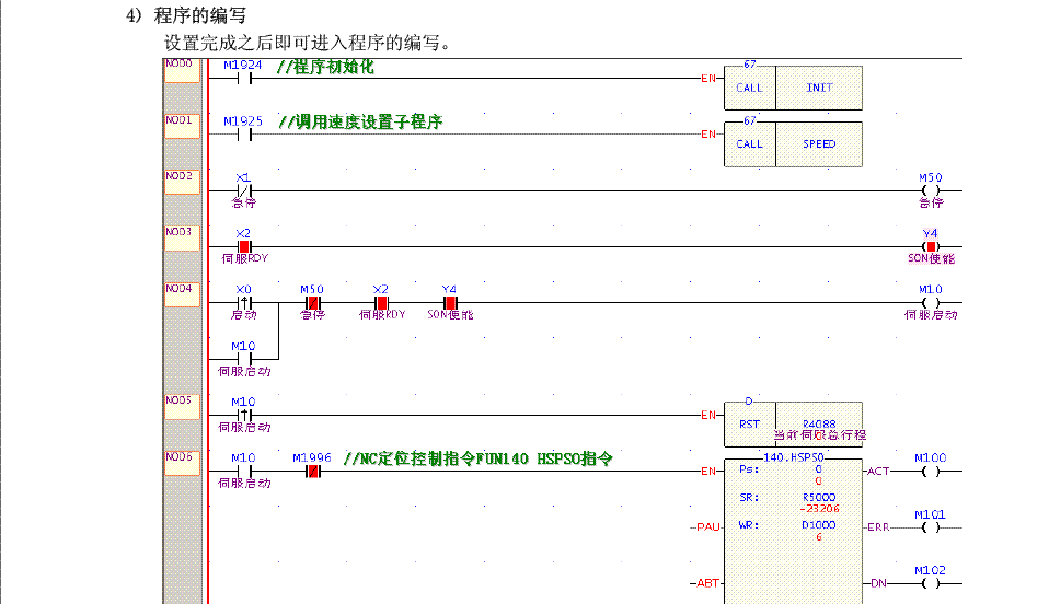

发表于:2010/3/5 14:50:26
Bset Wishes For U !

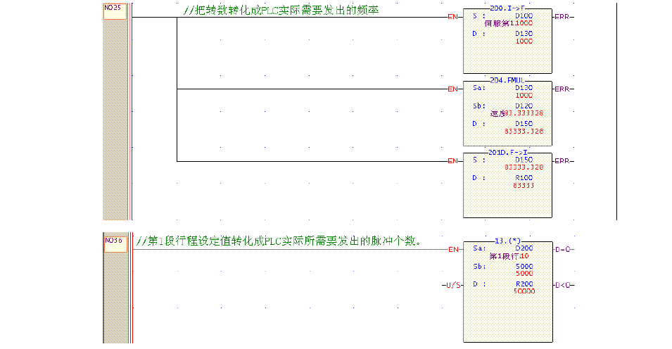

发表于:2010/3/5 14:53:46
Bset Wishes For U !
