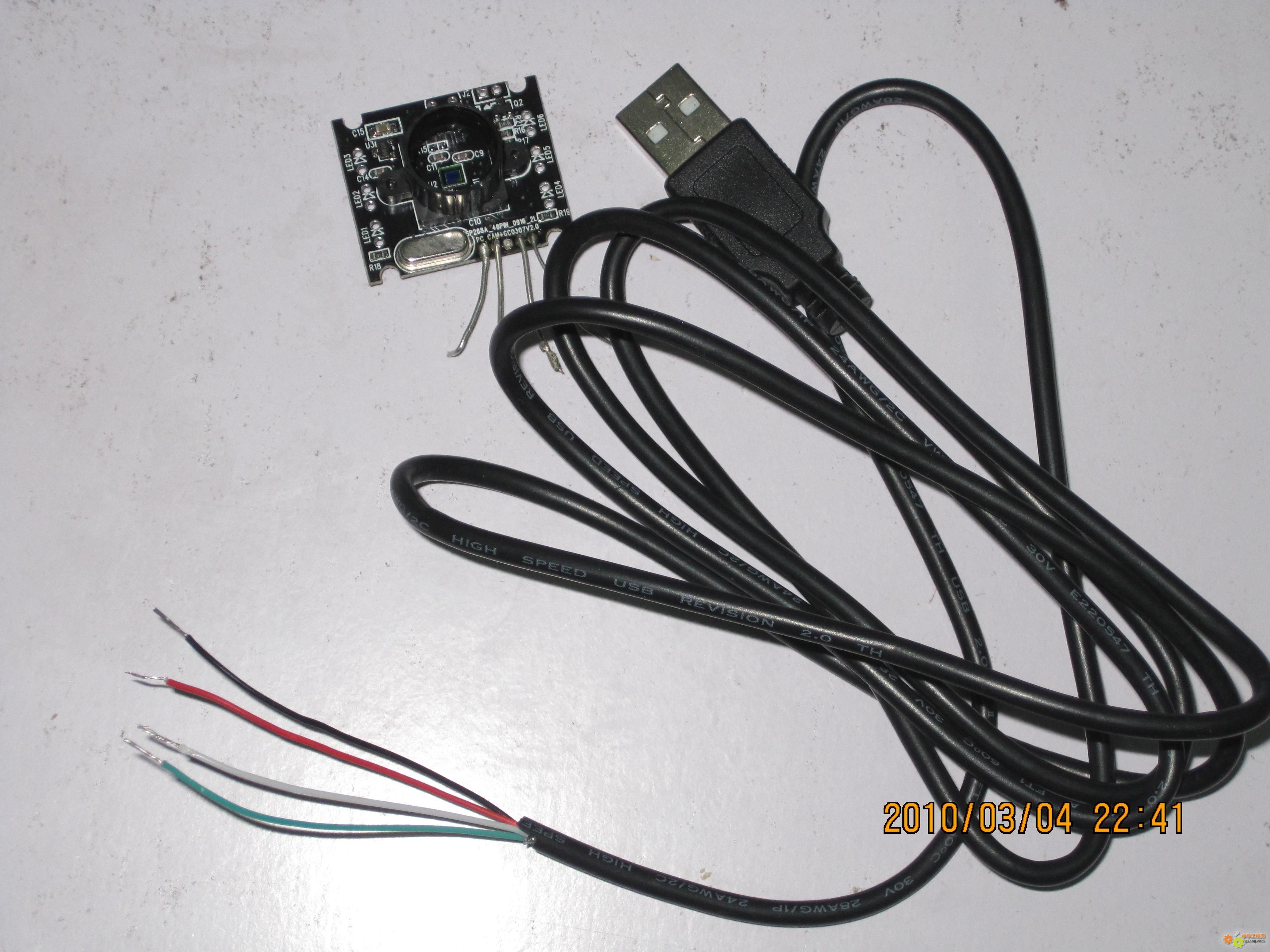

由于不小心把摄象头的线给扯断了`现在想自己给重新焊接起来,但就是不知道怎么样连接,烦请好心人指导!
谢谢

自己拍的图片

红色为+5V,黑色为0V,其它两根试一下就知道啦

3楼说的应该没多少问题,
先用万用表测量4个接头的电阻,选最大的接电压。毕竟这玩意接在PC上,玩意烧掉主板就亏大了。接线时最好先装接电用的夹子,注意防止短路。
如果能强制启动摄像头照明灯,则只要电源接对,剩下两根正反各接一次就能测出结果了。
一般情况下,CAM+应该是指摄像头的电源+。那么第一个接头可能是电源-
测试的时候要小心,接好一端,另一端碰一下立即拿开,如果接错,会产生火花。防止烧坏电脑。

红色 VBUS
白色 D-
绿色 D+
黑色 GND
看你的摄像头的板子上有没有标号吧。

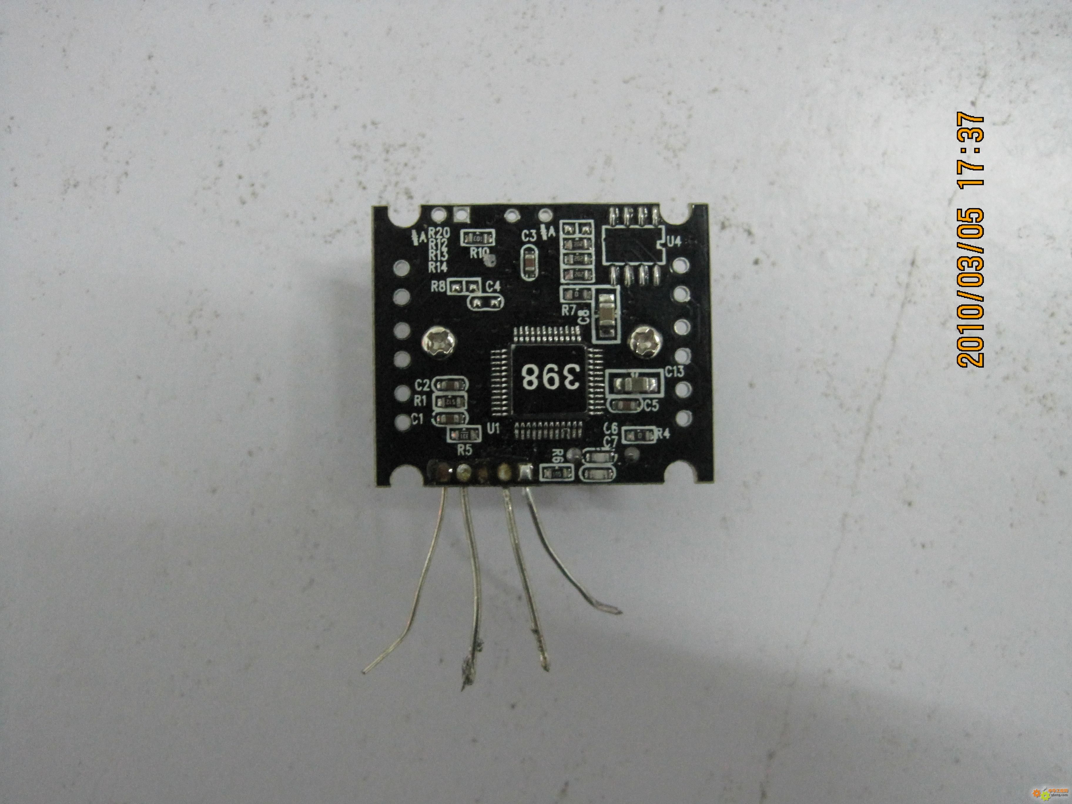

我把放大后的接线图发上来,大家看看。
要是有标准的接线符号,我想楼主也不用来这里问了。

为了能让大家更好的帮我解决问题,再发张背面的图片
谢谢大家!

拿去给修家电的看下,他会找出电源的2条线的,光看你的图是看不出的,
看电路走向,,查下心片的资料看看哪2个脚位是接电源的向前推,,,,,,,就出来了。
