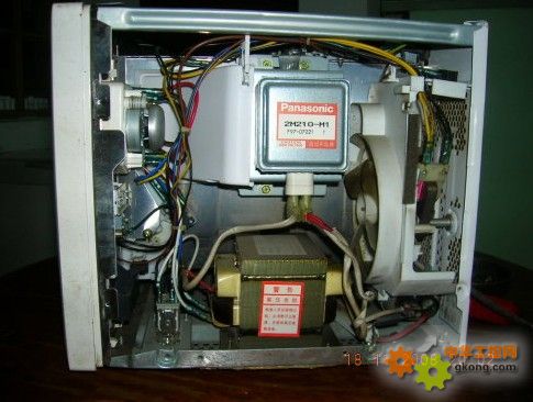

下面以格兰仕 WP700---900 微波炉为例,结合电路图中的电路符号和实物,讲解各元器件物理性能和在电路中的作用,以及好坏的检测方法。根据我们的经验,认为只有对电路和元器件认识充分,才能在修理中得心应手。
微波炉内部结构照片

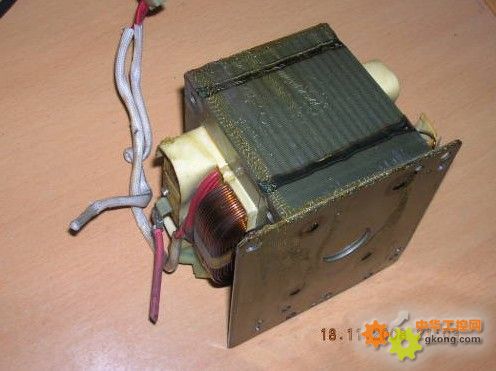

1 、高压变压器
变压器的文字符号是 T ,高压变压器的作用是给磁控管提供工作电压。高压变压器初级通市电 220V 交流电,次级有两组,一组提供 3.4V 灯丝电压,另一组提供 2000V 左右高压。
判断高压变压器好坏的方法有两种:
a 、在微波炉工作时检查。(待后详细介绍,微波泄漏要伤身的 !!! )
b 、在微波炉不工作时检查。先将变压器的连线断开,用万用表的电阻档测。初级绕组 2.2 欧,高压绕组 130 欧左右,为正常。高压绕组一端通地的,要测高压绕组的电阻,将一个表笔接在底板上;另一表笔接与高压二极管的连线上。灯丝绕组太粗太短,不好测,也不常坏。
高压变压器是贵重元件,又是易损元件。很有可能出现:高压线漏电,短路,烧断。我们还在修理中发现,初级线竟用铝包线做的,与插片的焊接点常有接触不良毛病。

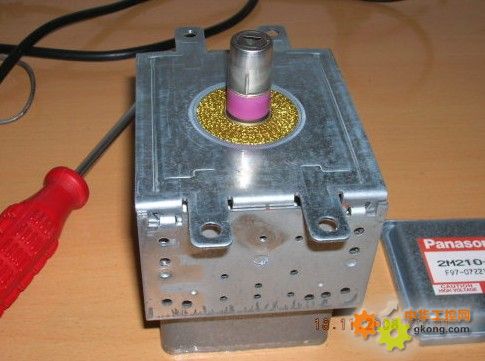

5 、磁控管

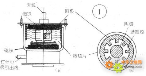

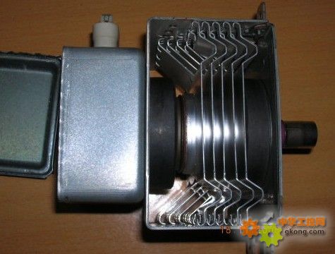

磁控管也称微波发生器,磁控微波管,是一种电子管,主要由管芯和磁铁两大部分组成。是微波炉的心脏,从外表看,它有微波发射器 ( 波导管)、散热器、灯丝的两个插脚和磁铁等(见下图 1 )。从里面看, ( 它的纵截面图和横截面图 ) 。有一个园筒形的阴极,阴极外面包围着一个高导电率的无氧铜制成的阳极。阳极用来接收阴极发射的电子。
1 .管芯
管芯由灯丝、阴极、阳极和微波能量输出器组成。
(1) 灯丝:采用钍钨丝或纯钨丝绕制成螺旋状,其作用是用来加热阴极。
(2) 阴极:阴极采用发射电子能力很强的材料制成。它分为直热式 ( 阴极和灯丝合为一体,采用此种方式只需 10 ~ 20s 的延时,就可加阳极电压进行工作 ) 和间热式 ( 阴极做成圆筒状,灯丝安装在圆筒内,加热灯丝间接地加热阴极而使其发射电子 ) 两种。阴极被加热后其表面迅速发射足够的电子以维持磁控管正常工作所需的电流。
(3) 阳极:阳极上有几个谐振腔,多采用孔槽式和扇形式,用无氧铜制成,用以接收发射的电子。它们是产生高频振荡的选频谐振回路。谐振频率主要由空腔的尺寸决定的。阳极块上腔口对着阴极,一般有偶数个。为使用安全、安装方便,阳极接地,阴极上接负高压,这样在阳极和阴极之间就形成了一个径向直流电场。
(4) 微波能量输出器:将磁控管产生的微波能量耦合出来,输送到负载上用来加热食物。
2 .磁铁
磁铁的作用是供给与阳极轴线平行的强磁场,一般采用简装式结构,用永久磁铁制成。
3 .磁控管工作原理
在阳极与阴极之间加上—定的直流电压,阴极发射的电子受阳极正电位影响而飞向阳极,另外再有磁铁的作用 , 在空间上存在方向与电场垂直的磁场,因而电子在磁场力和电场力作用下作轮摆运动。因阳极谐振腔内存在高频电场,因而就会形成绕阳极旋转的“电子云”;当旋转速度与高频磁场同步时,电子将所有的能量交给高频磁场,从而维持高频振荡。这种高频能量经微波能量输出器输出,由波导管传输到微波炉腔里加热食物。

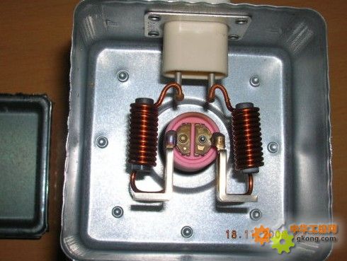

磁控管好坏测量方法:
a ,关机后,使高压电容放电,拔下磁控管灯丝两个插头。
b ,用万用表×1Ω电阻档测两灯丝,应小于1Ω。
c ,用×10k 档测任一灯丝对地(金属机壳)都是 ‘ 无穷大 ' 。否则就是坏了
