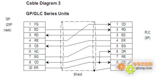

大家好,我有台设备是用三菱的屏与三菱A系列的PLC联机使用。现在设备的屏没有显示了,已经使用多年;我想用一个PRO-FACE的屏代替使用,但是不知道怎么与PLC联线。。请各位高手指点!!!邮件地址:qevhixa@163.com  QQ:307277369表情

以下是引用qevhixa在2010-3-2 8:47:01的发言:
具体是CPU直连,还是模块?
能具体点吗?

PLC联线。
我是想用CPU直接与PRO-FACE连接。

发表于:2010/3/3 12:40:06
以下是引用qevhixa在2010-3-2 18:22:26的发言:
描述还是不详细。
也许是这个,你试试吧。

人机与PLC的接口.
以下是引用风之力在2010-3-3 12:40:06的发言:
描述还是不详细。
也许是这个,你试试吧。
谢谢你!我今天没有带相机过来.可能看到图片比较清楚..我明天发图片上去,我看了下PLC与人机都是25针接口的.

那就是这个图。

谢谢
我接线看看,多谢!
