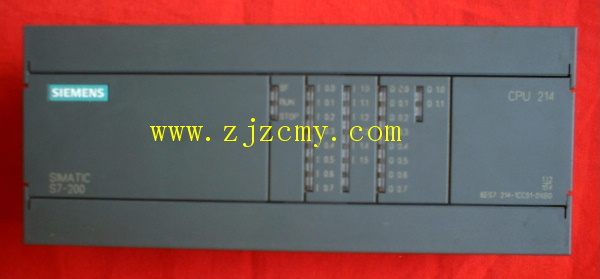

型号为:6ES7 214-1CC01-0XB0
电源电压为:AC85~264V;
输入信号电压为:AC120V;
搞不明白的是输出,既不是继电器也不是晶体管;
上面标的是输出DO AC120~230V 1A;
是双向可控硅输出的吗?

应该是双向可控硅输出的.打开看看.

用万用表测一下,是否是负输出。

这个是在日本销售的机型,中国销售的只有继电器与晶体管2种型号,这种应该是双向可控硅;
