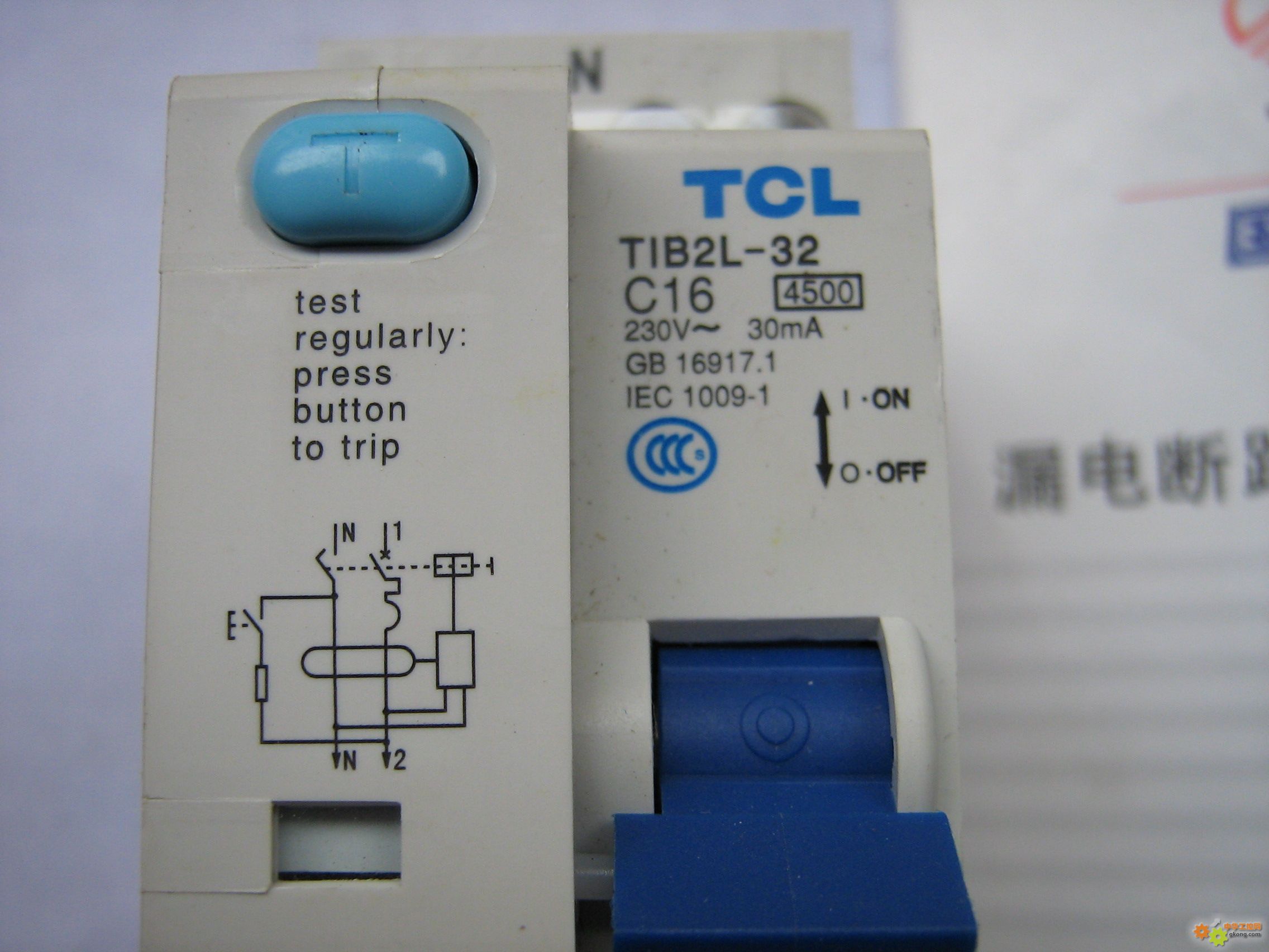

各位朋友你们好,小弟有关于漏电断路器的疑问想请教大家。
这是一个TCL的漏电断路器,型号是TIB2L-32 C16型。 我不明白元件上蕴含着哪些参数。
比如说:1. C16是什么意思?
2. 那个4500又是什么?
3. 30MA又是什么?
4. 我听说还有什么1P,1P+N的,请问这些都是些什么啊?
5. 请问漏电断路器,它跟漏电保护器、空气开关都有什么区别? 它用在哪些场合呢?
对不起各位,小弟实在是有很多不明白的地方,麻烦各位解答一下,非常感谢。 再祝各位新年快乐! 多多挣钱。 呵呵

C16 就是工作额定电流16A,4500是什么就不知道了,30MA,就是工作时漏电流大于30MA时,漏电断路器就动作,1P就是单独一个,只有一个进线,和一个出线桩,1P+N就是你上传上来的那个
(请问漏电断路器,它跟漏电保护器、空气开关都有什么区别? 它用在哪些场合呢)这个 我也不是搞得很清楚,待后面的高手回答了

空气开关漏电不会跳闸,漏电断路器在30MA时跳闸。漏电断路器、漏电保护器应该是一类的。

漏电断路器=漏电保护器+空气开关的结合体
由于空气开关在漏电时不会跳闸断电,所以,在空气开关左侧那个带T字按钮的东西其实就是一个漏电保护器,(你可以拆开看一下)在漏电的时候,漏电保护动作带动空气开关跳闸,以起到断电保护的作用。

哦。 谢谢 工作额定电流16A的意思是指电流达到16A就断开吗?

不是的,16A是开关工作电流不能超过这个电流长期工作,否则会烧掉开关,开关断开情况是漏电,达到多少MA
