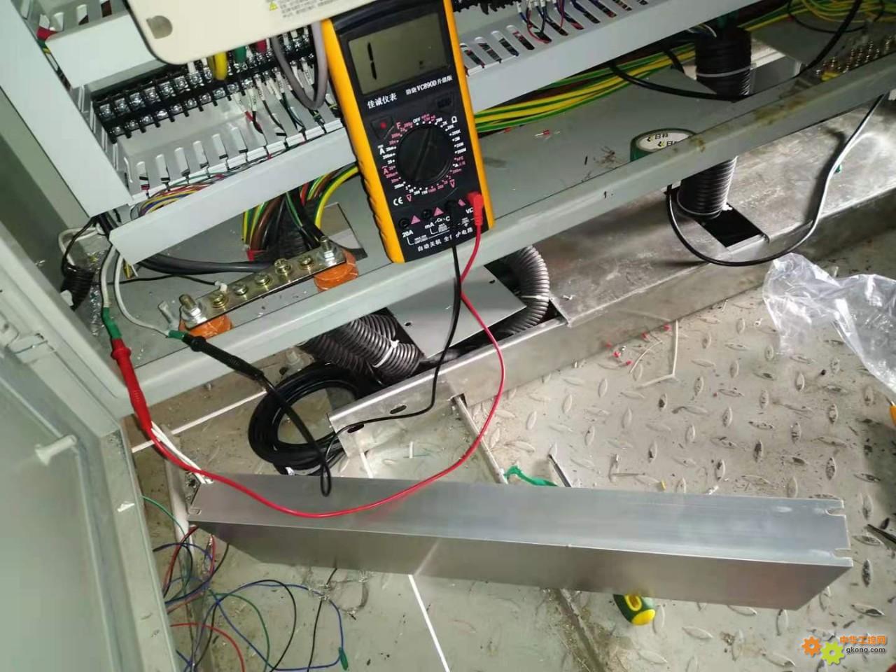

我现在就是遇到这个问题,卷扬式的提升机,提升机上升的时候,都没问题。下降的时候,慢速没问题,切换成快速后,立刻报OV。
电机是 SEW 22KW  变频器是安川G7系列22KW,制动电阻是5000W,30欧姆。
之前运行一直都没问题,昨天晚上,提升机载着重物从上面下来,落到一半位置,报OV(过电压),后来调整了很多参数,都没用。后面开始怀疑是硬件的问题,将制动电阻拆下,用万用表的200欧姆档,测试制动电阻的两根线,显示为1,说明制动电阻已经损坏。这样就解释了为什么上升时候没问题,下降的时候,由于能耗制动,多出的电流无法通过制动电阻释放,导致内部过电压。

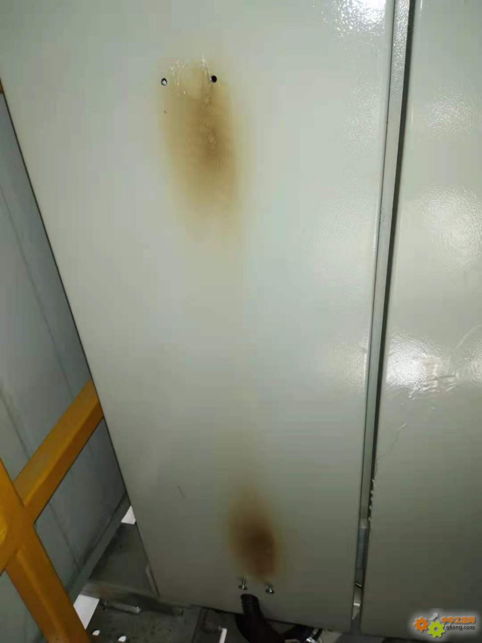

制动电阻直接用自攻丝固定在箱体外壳上,并且紧贴着电控箱外壁,箱体外壁的螺丝固定处已经被烤黄了,这些细节真的很重要。
