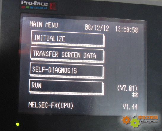

我从一个正常使用的屏下载了画面传到另一个屏上,结果新屏只显示"MELSEC-FX(CPU) V1.45 V2.69",其他什么画面到没有.不知什么原因,请各位帮忙看看是不是设置有问题,谢谢!

MELSEC-FX(CPU) V1.45 V2.69,这个应当是进到了系统画面才显示的;
上面有没有进入用户程序的键?

请问ZCMY,进入程序的键是什么意思,因为我对proface不大懂.

如果是进到上面的页面,点一下RUN就进入用户程序;

把你新屏显示的拍个图片传上来;

楼主我有一个GP37W2的屏
程序写好了屏幕上就显示系统画面没有自己编辑的画面是什么原因

以下是引用yjh1986在2010-2-10 23:36:54的发言:
楼主我有一个GP37W2的屏
你的程序根本就没传进去。
