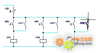

我厂机械改进,现增加一台7.5KV变频器,需要多路控制,在那个方位都能增速与降速,不知电位器怎么串联(4个电位器)请哪位师傅指点!急急急急急急 急急急急急???????R1  R2   R3怎么连法!

电位器通过继电器触点接到变频器上,在每一个方位都要有按钮能控制继电器的吸合于断开。有几路就要几个电位器、继电器和几个启动与停止的按钮。

这是三路的,因不知你用什么型号的所以没有标注R1、R2、R3。

变频器设置为电动电位器控制,按钮并联,假如绿按钮加速,红按钮减速,四个绿按钮都能加速,则红按钮则减速

接电位器进行多路控制不方便,换种思路,用按钮来控制增速与降速是最方便的了,多个按钮只需要并联就行了。这样要设定变频器的端子功能,利用按钮的通、断信号来增减设定频率,
一个按钮做增速命令,另一个按钮做减速命令。在接通变频器的正转命令FWD后,当增速按钮闭合时,变频器的输出频率按加速时间增加,增速按钮断开时变频器的输出频率保持;当减速按钮闭合时,变频器的输出频率按减速时间减少,减速按钮断开时变频器的输出频率保持。
当然前提是变频器具有这样的端子功能,如富士FRN系列。

同意用按钮控制,四个加速按钮并联,四个减速按钮并联。
