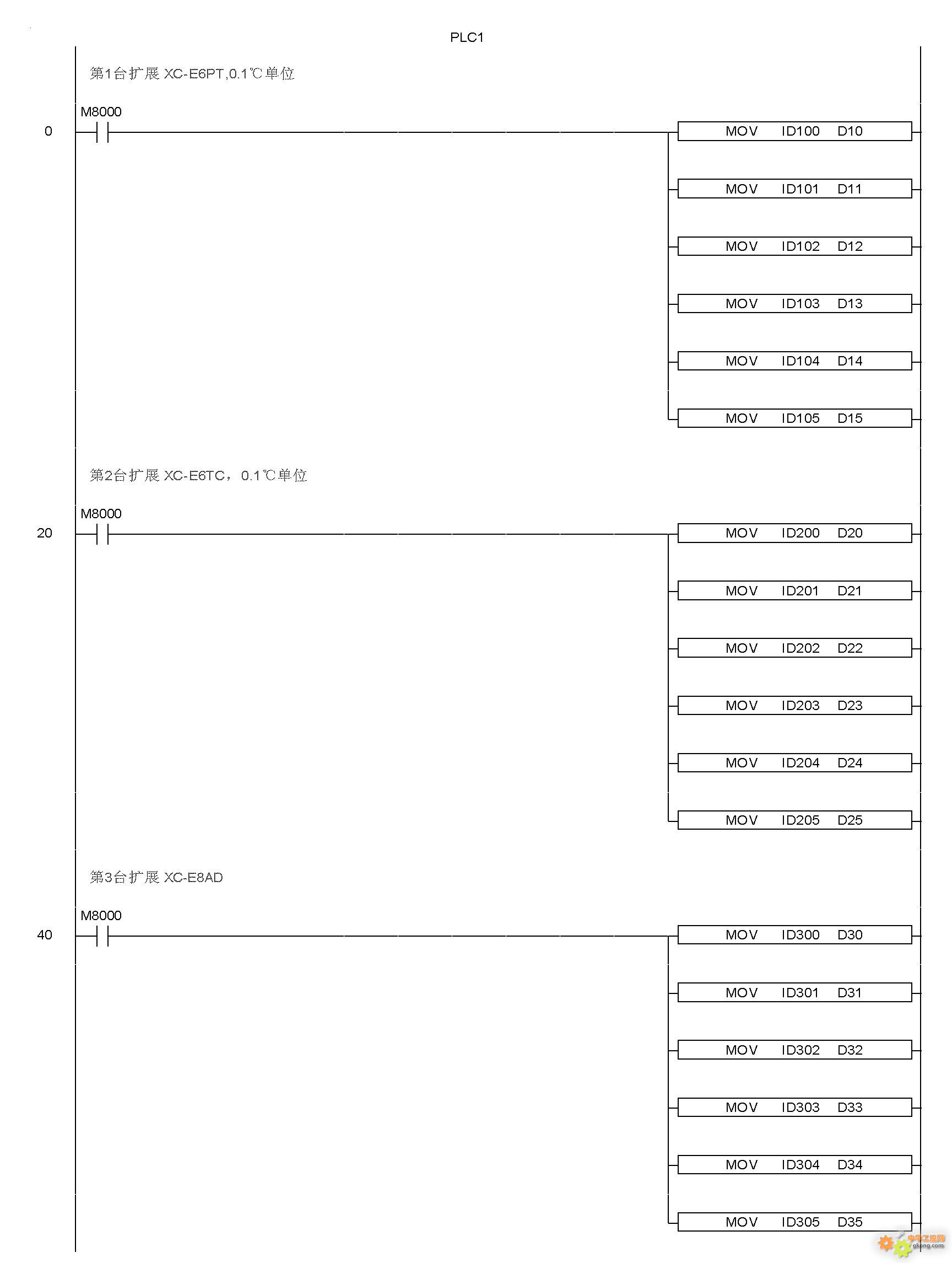

信捷模拟量信号读取的程序

用信捷PLC的朋友参考
