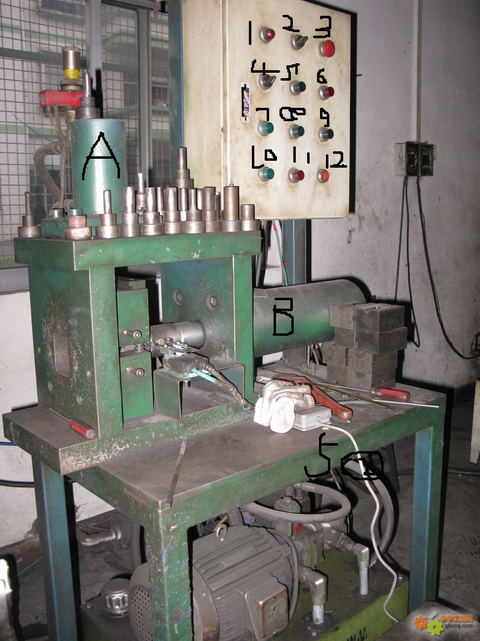

图中的机器可手动和自动运行。共用了9个中间继电器作控制电路,各位高手,能帮忙画个电路图吗?
自动动作顺序为:
一.把手/自动开关置为自动。
二.按下按钮5或脚踏开关5(2),A向下动作。
三.A到位后停止,B向左动作。
四.B到位后停止,A向上复位。
五.A向上复位后,B向右退回。
手动运行:按钮开关7;8和10;11分别控制A上;A下;和B左;B右。

是在用的设备吗?
若是,则可现场查线,绘出电路图。

动作就那么几个,控制回路不是很难的,好好想想

这种事情还是要靠自己,现成的设备,自己边查线路边绘图就解决了,而且印象深刻。

顺序控制电路。。。。。

你用正反转线路加行程限位器就可以了

画出的图不一定和你的一样,如重新安装到是可以的。

你这个控制有点像我当年设计的一个风钻机控制电路。
要求是竖缸(A)下降到位,横缸(B)伸出,到位后竖缸(A)回缩,到位后横缸(B)跟着回。
我只用了八个继电器(包括时间继电器),而且通过转换开关使之有不同的动作,可以进行不同工件的加工。

老大,这个独立的每个动作用安钮控制的你会不会? 应该没问题吧,启动的停止安钮你会不?
自动就是把你原来用手安的开关(开停)变成行程开关控制就是了。。。一级一级连下去。
