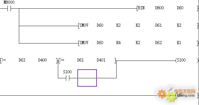

我用的是海为PLC,程序里设了一个“时间开关”指令,(即是一到所设定的时间就有动作输出,过个所设的时段就停止输出)。现在我想用海泰克触摸屏修改这个时间,(是在触摸屏里输入实时时间,不是改变寄存器里面的值。)各位帮帮小弟啊!急/
我资历大浅。望各位发个例子什么的

要与plc的程序配合,如果plc的程序没考虑这个问题,还要改程序

D61为分钟, D62为小时.D400人机设定小时值,D401人机设定分钟值.
当时间到时S100动作来驱动输出.

海为PLC?
HITECH屏支持吗?

可能要修改程序吧

是要把现在的日期传给PLC吗?没有搞懂你的意思,可以的话加我QQ:1012351099聊
