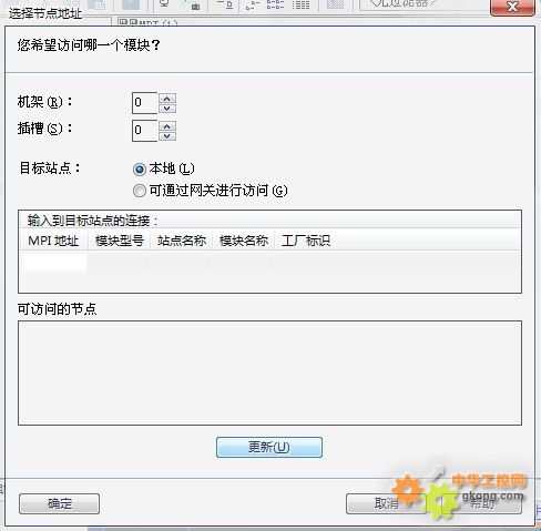

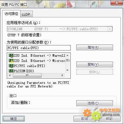

我现在手中有条通信电缆,是朋友给的一条旧电缆,上面写着PC/MPI+,这个电缆是不是连接西门子300的编程电缆呢?
1.这条电缆如果是300的编程电缆的话,电脑还得装驱动什么的吗?
2.我如果连接西门子300的PLC,这条线稳定吗?会不会烧坏通信口?
3.想用这条线把300PLC里吗的程序上传到电脑,详细步骤是什么呢?这两个地方还需要设置什么呢?请看下图
请大家指点一下,谢谢,由于刚接触西门子300,有些地方不是很明白,请大家讲的详细点,谢谢

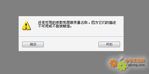

现在我已把程序上载到电脑里了,上传过程中没有提示错误,但是上传下来的怎么只有程序块,程序的注释和变量表怎么没上传下来呢?打开程序块程序没有注释,还提示这个对话框,大家看这是为什么呢?
厂家给的那套程序有注释,但是自己从PLC上传下来的程序怎么没注释了呢?

能连上说明电缆没有问题;

注释是不下载在PLC里的
