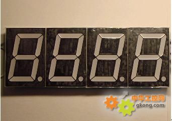

本数显表头内部采用10位分辨率的A/D转换专用芯片,可对外部输入的0-5V直流模拟信号进行实时数据采集,通过4位大尺寸数码管(2.3英寸数码管,每位数字宽45mm高67mm)作为显示单元对外进行显示。整个显示板尺寸如图:
本数显表头可用于工业现场,不需任何外部控制主机,即可对各种物理信号(温度、压力、湿度、转速等等)独立进行数据采集和显示。同时本板还具有与上位机的RS232通讯数据通信接口(也可定做RS485、局域网络接口),上位机可通过这个接口实时读取当前被采样的物理量的值。波特率默认为9600(也可定做其他波特率)。
显示内容和实际采样值之间的比例可灵活设定。比如,把本数显表头和一个压力传感器连接,用于测量、显示一个压力信号时,压力传感器输入压力信号0-1000Kpa对应输出0-5V,那么既可以设定数显表头直接显示0-5V的之间的传感器输出的电压值(数显表头自带小数点),也可以设定为显示0-1000之间实际压力的值,这样就能直观显示实际的物理量的值了。另外数显表头的显示刷新周期(即模数转换速度)和模数转换显示灵敏度(防止数显表头太过灵敏使显示内容变化过于频繁,影响视觉效果)都可以灵活设定,非常方便。
上位机与数显表头之间可通过RS232(或RS485、局域网络)进行各种通讯,来实现对大屏幕数显表头进行设定,同时也可以读取数显表头当前模数转换值。
通电后,先自检,然后即开始自动测量、显示外部输入的物理量信号(显示刷新周期默认为大约1秒)。
