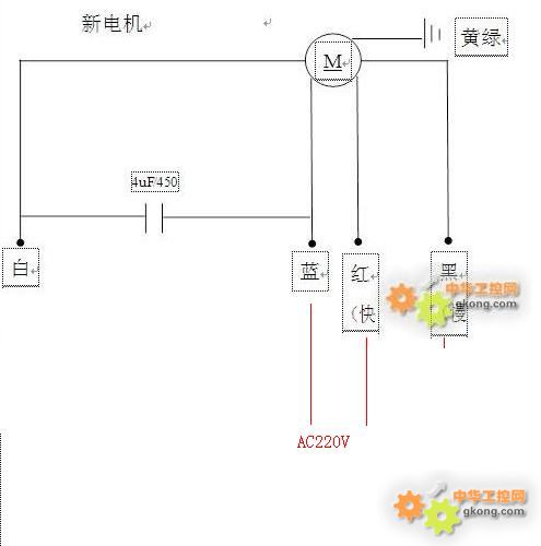

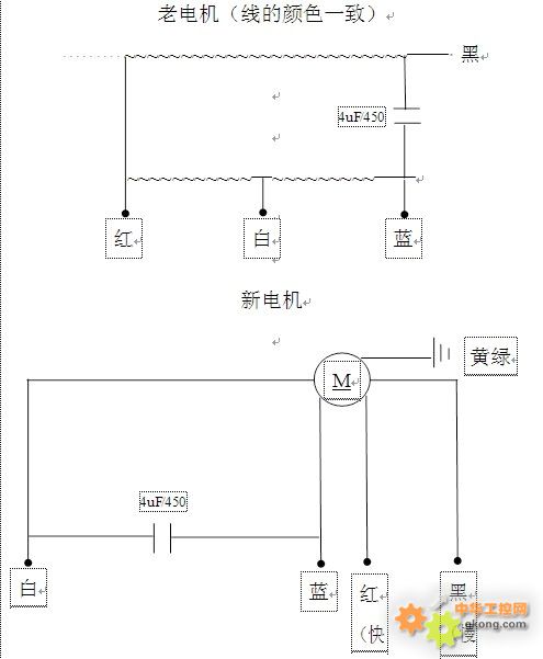

换了个油烟机的电机和电容,接上后电机反转,手头没有万用表,测不了阻值,画了新旧电机接线图,请高手指点,具体怎么接。
旧电机是按照线的颜色接的,新电机按照颜色接上,结果反转了,把黑、白交叉接上也一样。
电机上标的:转向<-----
是否通过调整线序变为顺时针的

改成新电机白色接零线,蓝色接电容一端,电容另一端接输入相线,也就是红色,黑色的输入端,电路图有点让人看不明白,呵呵

因为涉及开关等很多线,我就想直接知道参照旧电机电路图和新电机电路图,如何让新电机的线按照什么颜色线接到什么颜色线上就能让电机顺时针旋转。
例如:
新电机 旧线
红 红
黑 黑
蓝 蓝

蓝色和白色线对掉接起来就好呐

你画的图 没画出线圈 根据你说的情况 你接电容的两根线 输入线调换转向就改变 (也就是说,假如你的电容两端接在电机的A线和B线,电源进线接在A线上电机正转 ,接B线侧反之)

电路图有点看不明白啊

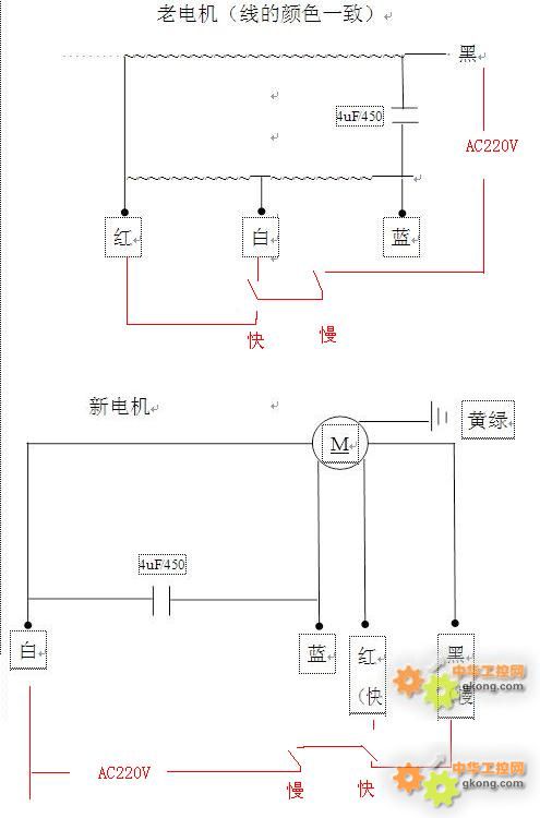

发表于:2010/1/31 13:45:57
按下图通电反转?
新电机如果按图接反转-----看下回分解

发表于:2010/1/31 13:53:36
按图接看看是否正转了
如果按图接正转了(别接黑线!)------按下回改电路

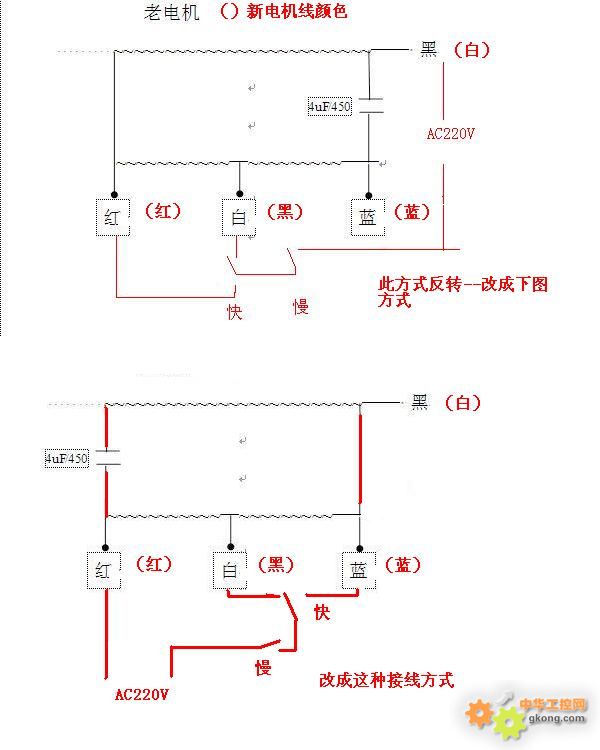

发表于:2010/1/31 14:47:16
试用这图看看

搞了这么多干吗,将主线圈调一个头接起来就OK了,如果找不到主付线圈的4根线头那就不用忙了,换个电机
