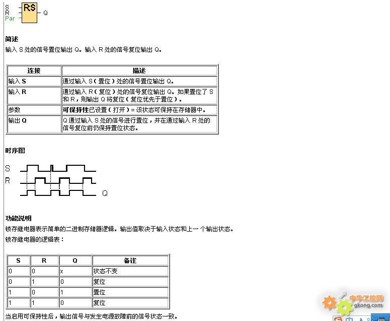

发表于:2010/1/30 16:29:30
看看下面的解释图片:
明白了吗?

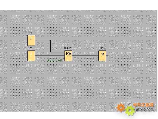

发表于:2010/1/30 16:35:15
为了详细说明,特作下例:
点击仿真后出现仿真画面:

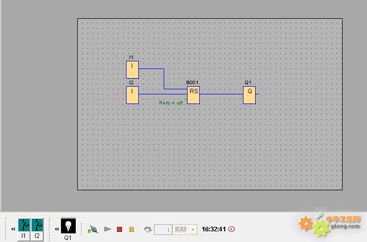

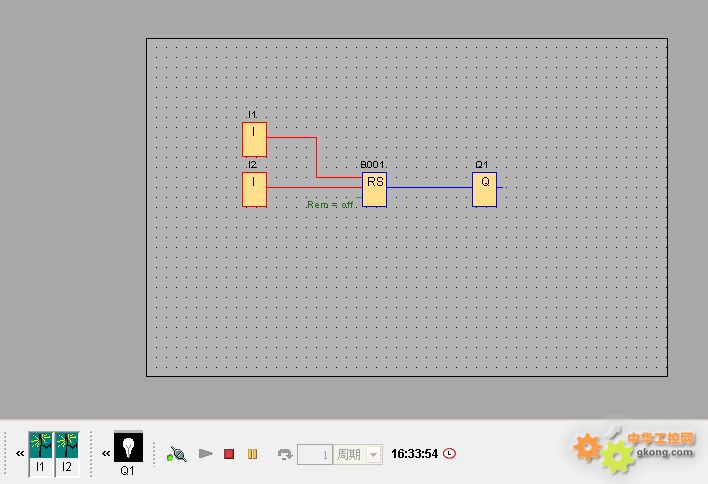

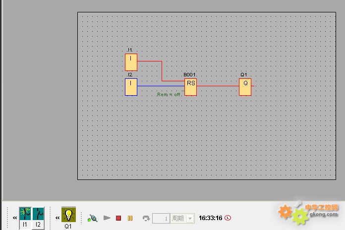

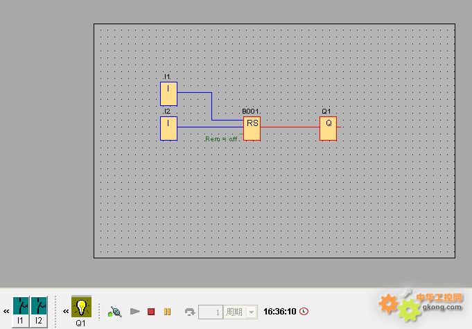

发表于:2010/1/30 16:39:53
令I1为1,显然Q1为1;
当Q1为1为1时,再令I1为0,Q1仍然保持:
I0和I1同时为1时,Q1也为0:
只要令I2为1,则Q1为0。
