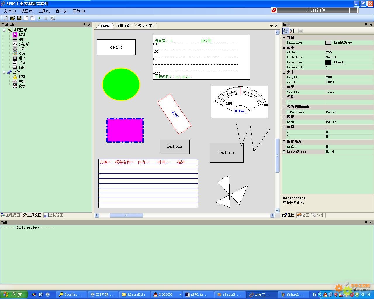

APMC先进过程工业控制与组态软件
1 概述
APMC为本人采用C#独立设计和开发的C#源码工业控制与组态软件。设计的初衷是采用符合IEC FBD61499标准开发先进的FBD控制算法块,采用图形化编程方式,通过简单的连线即可完成复杂控制,同时为了能完成不同设备的读写,研制了通用的C#DLL接口,用户可以编写自己的设备驱动,就可以集成到APMC中,并结合组态软件技术,达到组态控制的目的。该软件分为开发环境和运行环境2部分,开发环境可以实现组态与实时在线控制策略仿真,并通过运行环境实时控制和监视。

4 软件截图(开发环境)
开发环境采用视图分割方式,左侧采用工程视图、工具视图和控制视图,右侧为属性视图、动画视图和事件视图,最下面为输出视图
工程视图:管理工程的画面和驱动
工具视图:提供画面编辑的各种图元
控制视图:提供控制策略的各种FBD功能块
属性视图:提供工程,图元及FBD功能块的属性设置,如颜色,大小,位置,名称等等的设置
动画视图:提供画面编辑图元的动画属性设置接口,用户可选择设定产生动画的变量和条件
事件视图:提供鼠标点击,双击操作的事件接口,可设定鼠标的事件动作,如打开画面,执行程序,设定变量值,和播放声音等。
输出视图:提供FBD控制策略编译时的状态信息
软件中间是文档视图,采用文档tab平铺方式,可通过tab的标签名选择文档画面,方便用户操作。软件界面图如下:
