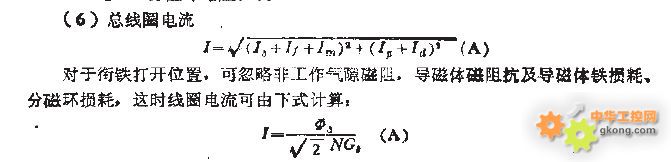

交流接触器的电流如下

交流接触器的功耗包括铁芯损耗和气隙损耗,以及线圈损耗等。
