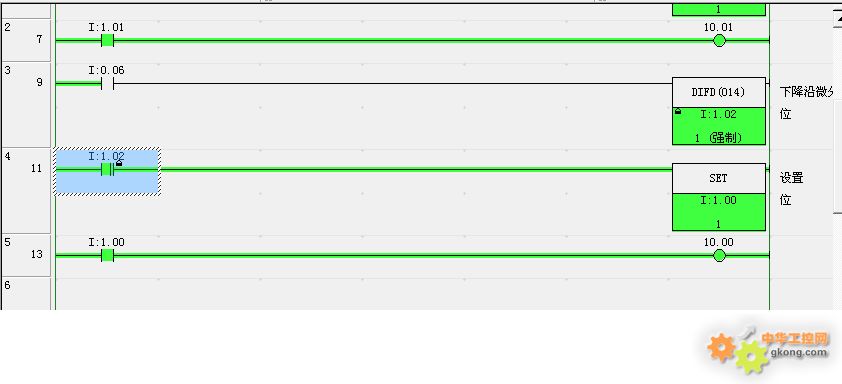

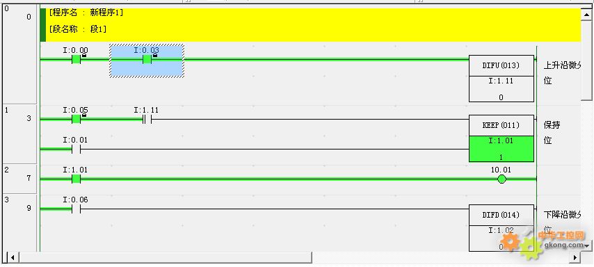

请高手指点,今天随便写了段程序,就是想用用上升沿和下降沿指令,我知道上升沿和下降沿就是脉冲输出,所以就给加了个保持,但我强制后还是不见输出,不知道是怎么回事,请高手看看是怎么回事,谢谢了!

是10.00还是10.01没有输出,还是都没有输出?

程序没有问题,但就是不算好。你是用模拟程序看的吗?

我试了一下,可以实现。

使用模拟程序做的

我的是两个都没有输出,不知道怎么回事,郁闷 , 模拟?没有啊 ,就是随便写的。

1.01根本没通,10。00当然不会有输出;

我终于试出来了,是KEEP的地址错了,哈哈!
