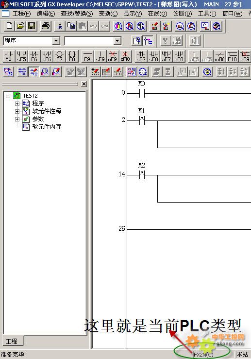

怎么样去辨别我使用的是哪一种型号的PLC,我有阶梯图但不知道型号
你是用哪种plc软件打开梯形图的?

GX Developer 8C软件,我以前没用过这款

以下是引用coloreyes在2010-1-27 15:16:14的发言:
以下是引用tigermu在2010-1-27 15:10:40的发言:
 你是用哪种plc软件打开梯形图的?
打开编程软件,点“工程”--然后点“改变PLC类型”,你就可以看到PLC类型。
或者直接在这里可以看到。

用的是gx那么你的是三菱的plc,具体型号参见4楼。
