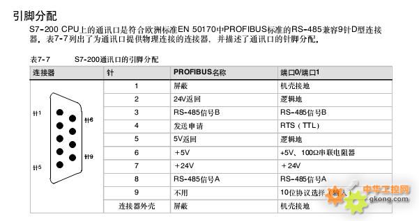

各位师傅好
西门子s7-200plc的串口管脚是怎么定义的

S7-200系统手册中第七章——通过网络进行通讯(P223页)
