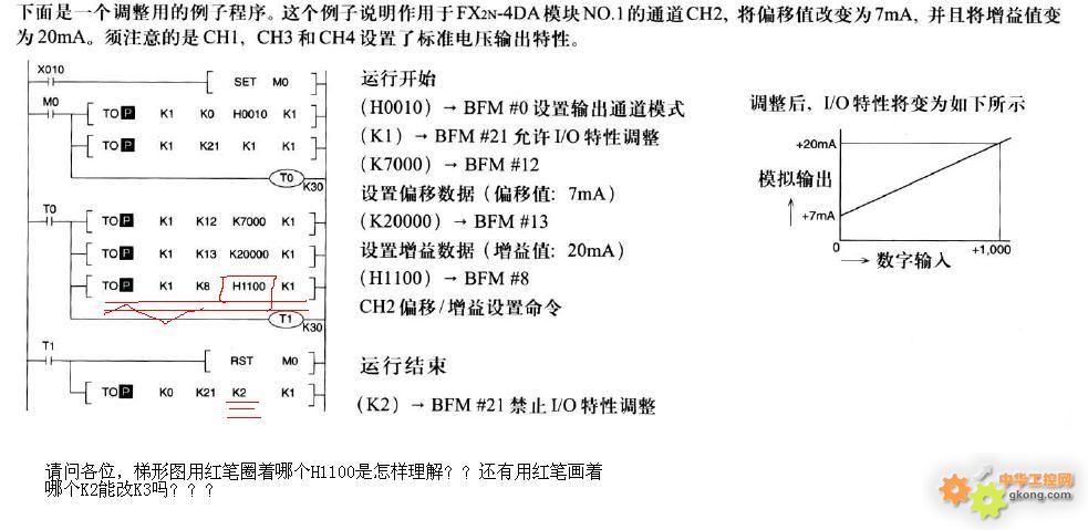

我是新手刚学摸似量希望能得到你们帮忙,谢谢~~

TO FROM
图不清楚,主要是TO FROM指令

你要找到8、9号缓冲区的定义,这手册上有说明的,是对应允许调整各个通道的偏置和增益,为1时是允许调整

直接点击放大就可以看清楚啦~~麻烦你帮我分析下!!

请问上面哪个用红笔圈着H1100是怎样理解,不知道哪位好新人帮我详细分析一下,在下感激万分~~~谢谢~~~

T0不就是写入指令吗,H1100表示;通道为J型,使用1.2号通道。

上面图中[TOP K1 K8 H1100 K1]希望各位帮忙分析下

yangshuimin在2010-1-31 20:21:03
表示脉冲型写入;2号模块的;通道为J型,使用1.2号通道。
大家可以一起学习学习!
