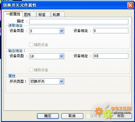

我今天用EB 500与FX1SPLC做在线模拟里,(X6是程序的启动开关)。点触摸屏里的按键(地址X6)会响一下,但不能启动程序不运行PLC。用PLC接的外部按键按下(X6)接通后,程序运行。在触摸屏里可以看到X6被按下,并运行状态可以看到,其他相关指示灯在触摸屏也显示,一切正常,为什么触摸屏的X信号不能与外部开关一样运行PLC呢?

贴张图出来  看看你那个X6的元件属性是怎么设置的

很明显的问题,你读取的状态是X6,但是你写入的并不是X6,你说PLC怎么会有反应?

输入X是不能在屏上控制的;

输入是就不要用触摸屏来控制了
