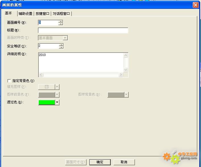

在三菱触摸屏制作画面软件GT DESIN|GNER里,我改变了一下画面的安全等级。详细说明写为2010,在触摸屏使用中点那一个画面的切换开关后,提示请输入口令相当于密码。而我却没有设置啊,输入2010也提示不对。请问这个密码如何设置?在哪个地方设置?

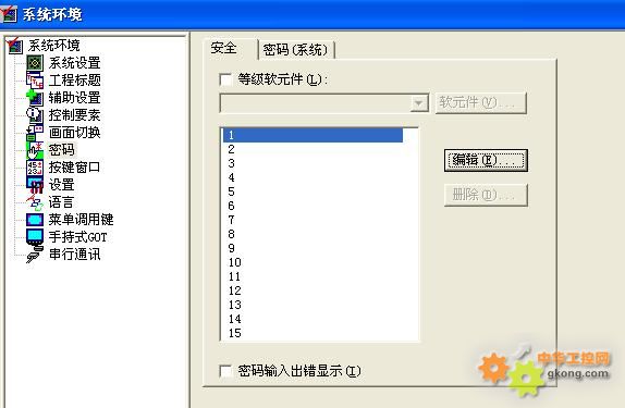

呵呵;设错了;
这里才是设密杩的;

详细说明是对应页面的说明,而不是密码;

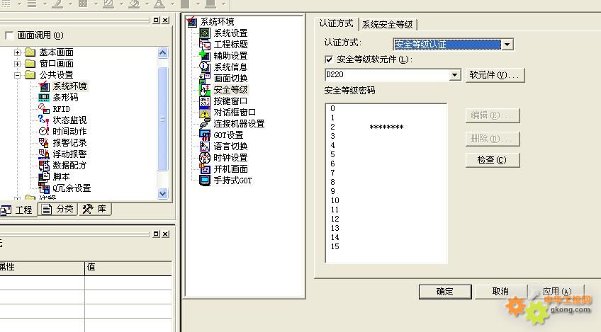

好像我的软件版本与你的不一样,我的菜单画面里没有密码这一项,我计也是下面这个位置吧。

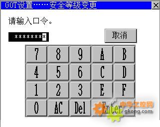

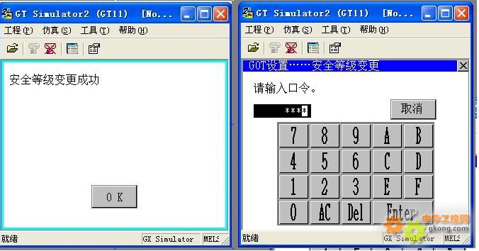

现在我设置好安全等级为2级密码2010后,在触摸屏上点那个画面切换开关后提示输入口令,输入密码2010后,提示安全等级变改成功。点OK后就返回了提示要输入口令的画面,却进入不了本该切换的画面。这又是为什么?

我在GT DESIGNER2里做了一个”数据输入栏 ”地址为D220 在属性里把(输入)安全等级设置为2,而我在触摸屏里想输入数值时,点它没反应。也没有提示输入口令?这又是为什么?

你的数值输入元件,输入的安全等级已近设置成2了,在初始时的安全等级是最低的0,这是你点这个当然是不行的
点这个数值不会自动让你输入密码的,要事先改变密码安全等级功能
