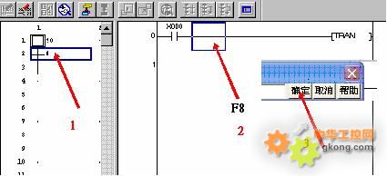

各位:
三菱GX Developer 写SFC程序时为什么不能写入TRAN指令。而书上是说在SFC程序中所有的转移用TRAN表示,不可以用SET+S?语句表示。为什么写不进去?

写TRAN按F8 然后按F4

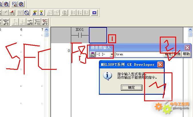

试过N次了还是不行啊?
下图分别为在SFC模式与梯形图模式下的结果。

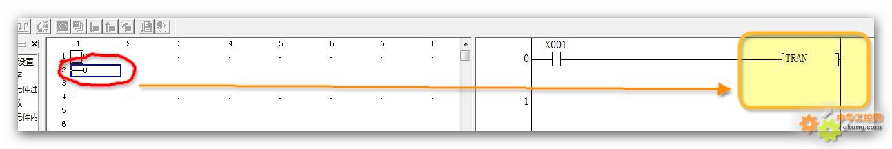

发表于:2010/1/23 18:51:41
在要输入的位置,直接输入TRAN回车

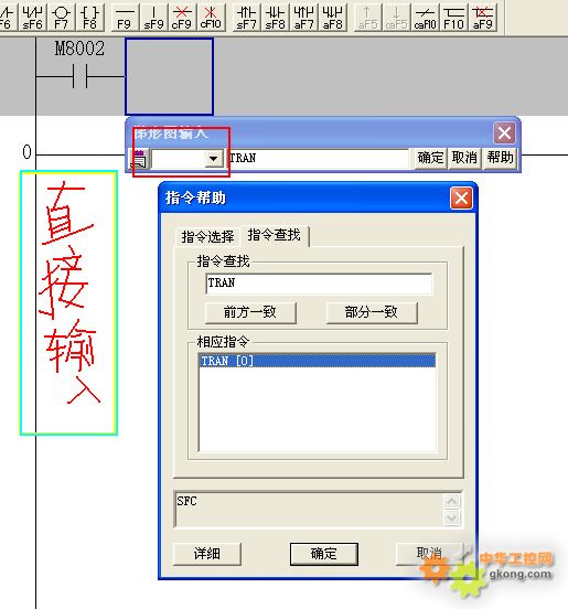

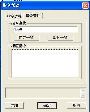

发表于:2010/1/23 19:51:16
楼上的朋友;还是不行,
下图为直接输入的结果;

发表于:2010/1/23 20:18:25
那为什么我的行呢,你的位置可能有问题,不要在步中写TRAN,应该是在转移的条件中用

发表于:2010/1/23 20:33:02
316357094在2010-1-23 19:51:16
楼上的朋友;还是不行,
下图为直接输入的结果;
TRAN仅可用于SFC的条件转换,如果你使用在步中,自然是非法指令。
