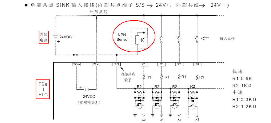

#13楼
1,信号输出线与信号输出公共端:A,NPN信号输出公共端为0V线(蓝色那根线),也就是信号输出公共端接PLC公共端;B,PNP信号输出公共端为24V线(棕色那根),也就是信号公共端接PLC公共端。信号输出线一般是蓝色线(或者除了电源的棕色跟蓝色的另外一根),不知道你具体是哪部分不清楚?
2,PLC要有输入的条件就是他的输入点回路是一个闭合回路(即有电流通过)。所以PLC不管是自带还是外部电源,外部的输入元件必须能与PLC输入点和电源构成一个完整的有电流流通的闭合回路。因此继电器的触点要接电源(该电源必须是给PLC输入点供电的那个)。
例如:如果是三菱PLC,那么这个回路就是:PLC输入端的24V+接线柱接电源正极,电源的负极经过继电器的触点的一个接线柱,继电器该触点的另外一个接线柱接到PLC的输入点上。
上传图片不方便,十分抱歉。回头我看看能不能给你弄个。

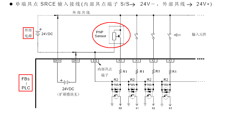

#16楼
PLC的输入节点到底是采用PNP还是NPN的形式,其实不必死记。看PLC输入内部的电路原理就行了:采用PNP还是NPN节点,都必须保证PLC输入电路内部的光电耦合部分的发光二极管得电。
以上两例是以永宏PLC为例,永宏PLC输入内部线路的光电耦合的公共端可以是共阴极或共阳极,因此,在考虑使用NPN或PNP输入时,可以改变公共端(S/S)的正极或负极来分别使用。

#17楼
继电器输出点接到PLC上,需不需电源要看PLC的输入类型;
NPN信号给继电器,只要继电器得电就可以了;
