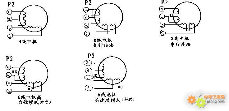

谁知道四相步进电机与驱动器的串联跟并联接法?最好有图

线号为:A+  A-   , B+   B-  ,  C+  C-, D+ D-,
接法: A+ B+    A-B-为一组连接。
C+ D+   C- D-为一组连接。

还是有点糊涂。串联接法是?并联接法是?

四相步进电机与驱动器的串联跟并联接法

十分感谢!
