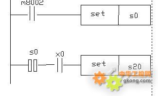

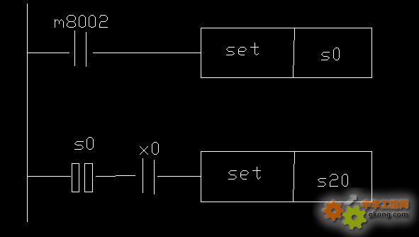

各位老师你们好!我是新手,我用的信捷xc3——32rt——e型plc。下图中常开触点s0怎样软件里编写?谢谢。

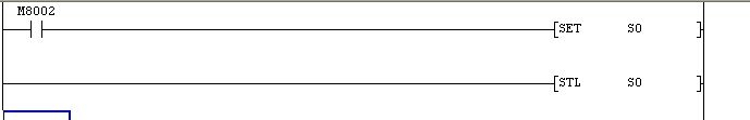

这是老软件显示的,新的软件是这样的
LD M8002
SET S0
STL S0

信捷的与三菱比较像;
