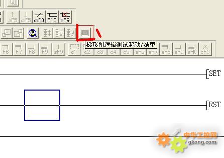

各位:
为什么我的GX编程软件里的“梯形图逻辑测试启动按键”是灰色的?

发表于:2010/1/20 0:07:31
因为你没有安装仿真软件GX Simulator

发表于:2010/1/20 7:44:43
fumz78在2010-1-20 0:07:31
正是如此

发表于:2010/1/20 10:21:24
想安装仿真软件 难啊

发表于:2010/1/20 10:31:10
安装仿真软件GX Simulator,但必须与编程软件在同一个目录里面。

发表于:2010/1/20 14:27:37
不难安装,在你的安装文件夹里有一个说明,上面有安装的顺序和序列号(密码),跟着做就行。或者搜一本安装过程的教程。

发表于:2010/1/20 15:37:14
仿真软件是与编程软件一起使用的;你没有安装,当成不能仿真;

发表于:2010/1/20 18:28:00
GX Simulator6,从网上搜一下,安装到同一个目录里。

发表于:2010/1/20 19:18:31
已安装了,OK了。
谢谢各位!
