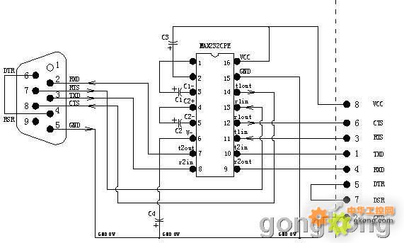

有谁知道GP系列触摸屏TOOL通信口的引脚定义吗?

想自制电缆啊,简单。

这个接口是一个NEC KEYBOARD的介面,您可以参考此一介面的BAR CODEREADER,便能得知他的接脚定义了

232转TTL,MAX232就行了。

是呀,我想好想搞清楚,因为没线,想自已做!

用SIO 的2、3    脚可以吗 ,MANUAL 上标志是RS232的 ,有空试试

請大家不用想太多,自己做線不如買一條國產做好的,還要做一塊電路板,浪費太多時間了
所謂NEC KEYBOARD介面就是指以前NEC9800的電腦,他的鍵盤就是這種接口,若要模擬此通信,就必須與此鍵盤相同通信功能的電路板。

以前做了一根,能通讯的,按附件中的图做的。但网上其他的定义与它不同不知为何?
