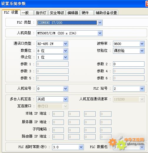

今天用Easybuilder 500写了一个程序,结果下载不到触摸屏里面去。真郁闷。我是按照它的说明书上写的,做了一根连接电缆。结果显示通讯超时。怎么办呢。第一次用触摸屏,大家指点一下。

电缆是怎样做的呢,通讯设置是怎样的呢

我是按照上面的图接的线,就三根红线。结果通讯超时。参数设置也在图上。大家看看哪里有问题呀。

表情 通信设置不对

两头插反了也不行的

将“通讯口类型”更改为232试试,从接线上来看,你的通讯线应该是232,应为一般485通讯线之用两根线芯。

你的这个是屏与plc的通讯设置,不是pc与屏的设置。
