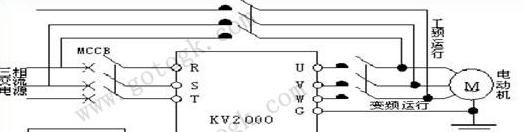

在不需要变频器控制电机(比如维护时)想切换到工频控制电机继续运转,有没有比较好的无缝切换?

无缝切换?什么是无缝呀

呵呵;切换时两个的频率如何同步?

既然切换到工频了,我想肯定就是50HZ运行了...

楼上您没理解2楼说的“同步”的意思。切换后一定会按50HZ运行,可是切换过程中呢?这就是2楼说的“同步”的意思。

没有办法无缝吧,毕竟都要有个先来后到吧

估计是没办法了,只能一个停掉 另外一个(工频)再开启了

没有别的办法,只能把你的变频控制在50HZ左右运行再切换就行了

没办法了.同步的话小心变频器挂掉
