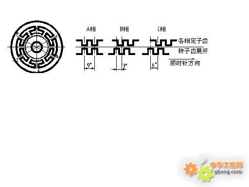

图8-1所示为单定子径向分相式反应步进电机的断面图。转子上有均匀分布的40个齿,没有绕组。A、B、C三相定子每相两极,每极上有5个齿,与转子一样齿间夹角均为9°。如果A相通电则转子齿与A相极齿对齐,这时在B相两极下定子齿与转子齿中心线并不对齐,而是转子齿中心线较定子齿中心线沿反时针方向滞后1/3齿距,即3°。C相下,转子齿超前6°。因此,当通电状态由A相变为B相时,转子顺时针方向转过3°,C相通电再转3º。步距角为α=360º/(3×40×1)=3°。双拍通电激磁,即按A-AB-B-BC-C-CA-A……的顺序通电激磁,则步距角α=360º/(3×40×2)=1.5°。一般而言
α=360/mzk
式中:m——绕组相数;
z——转子齿数,单拍通电k=1,双拍通电k=2。
上图为径向分相式反应步进电机。
如果按上述相反的方向通电,则步进电机将反时针方向旋转。可见,当转子齿数不变,齿距角不变时,若拍数增加一倍,步距角则减少一半。图中,当三相三拍运行时,步距角为3°,三相六拍运行时步距角为1.5°。由式8-1可知,转子齿数与系统对步进电动机要求的步距角有关,也与相数、拍数有关,其值不能任意选取。只要在错开的条件下增加转子齿数z和电源的相数m及运行拍数,就可满足小步距角的要求,如1.2°/0.6°或1.5°/0.75°等。

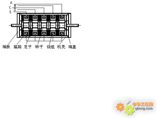

五相五定子轴向分相反映式步进电机,如图所示。定子和转子都分为5段,呈轴向布置。其上均有16个齿,故齿距为22.5°,各相定子彼此径向错开1/5个齿的齿距(也可以由五段转子彼此径向错开1/5齿距)。如果按A-B-C-D-E-A-……的五相五拍通电,步距角为α=t/5=22.50/5=4.50 ,如果按AB-ABC-BC- BCD-CD-CDE-DE-DEA-EA-EAB-AB-……的十拍通电,则步距角为2.25°。

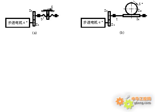

(一)步进电机开环进给系统的传动计算
图所示为直线进给系统,系统的当量脉冲δ(mm),取决于步进电机的步距角αº、齿轮传动比i和滚珠丝杠的导程t(mm),其关系为
圆周进给系统,如数控转台;设脉冲当量为δ°,蜗杆为ZK头,蜗轮为ZW齿,则有
                    (8-13)
步进电机开环进给系统的脉冲当量一般取为0.01或 0.001º,脉冲当量小,进给位移的分辨率和精度就高,但是由于进给速度ν=60fδmm/min 或ω=60fδ/min,在同样的最高工作频率f时,δ越小,则最大进给速度之值也越小。

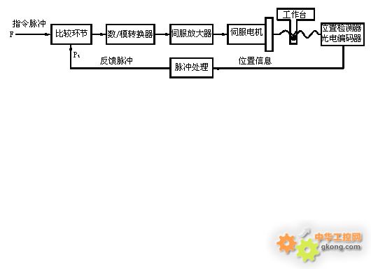

三、脉冲比较进给伺服系统
脉冲比较伺服系统的结构如图8-19所示。整个系统按功能模块大致可分为三部分:采用光电脉冲编码器产生位置反馈脉冲Pƒ;实现指令脉冲Pc与反馈脉冲Pƒ的脉冲比较,以取得位置偏差信号e;以位置偏差e作为速度调节系统。
众所周知,光电编码器与伺服电极的转轴联接后,随着电机的转动产生脉冲序列输出,其脉冲的频率将随着转速的快慢而升降。
现设指令脉冲Pc=0,且工作台原来处于静止状态。这时反馈脉冲Pƒ亦为0,经比较环节可知偏差e=Pc-Pƒ=0,则伺服电机的速度给定为零,工作台继续保持静止不动。
当有指令脉冲加入,Pc≠0,但在工作台尚没有移动之前反馈脉冲Pƒ仍为零,经比较判别后可知偏差e≠0。若设Pc>0,则e=Pc-Pƒ=0,应由调速系统驱动工作台向正向进给。随着电机运转,光电编码器将输出的反馈脉冲Pƒ进入比较环节。该脉冲比较环节可以看成是对两路脉冲序列的脉冲数进行比较。按负反馈原理,只有当指令脉冲Pc和反馈脉冲Pƒ的脉冲个数相等时,偏差e=0,工作台才能稳定在指令所规定的位置上。其实,偏差e仍是数字量,若后续调速系统是一个模拟调节系统,则e要经数—模转换后才能成为模拟给定电压。将此偏差电压值加到速度控制单元的输入端,由速度控制单元向伺服电机输送电压信号,驱动伺服电机和执行部件向着消除位置误差的方向运转,以完成某一方向上的一定速度和位移量的运动。

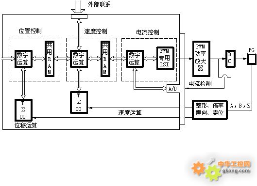

四、全数字进给伺服系统
随着高速数字信号处理器、单片机、大规模集成电路的出现,以及可用逻辑电平控制其通断的电力半导体器件——功率晶体管、功率场效应管的商品化,使得高精度,多功能的全数字进给伺服系统从设想变成现实,并将逐渐成为进给伺服系统的主流。
一种全数字进给伺服系统结构框图如图所示,由脉宽调制(PWM)调速的直流伺服电机驱动,系统同样有位置控制,速度控制和电流控制等控制环节。电流控制器向PWM功率放大器输送逻辑电平型脉冲调宽控制信号,脉冲编码器PG提供位置与速度反馈信号,电流检测器发送电流反馈信号、PWM功率放大器输出可调直流电压驱动直流伺服电机完成位置伺服控制任务。
位置控制、速度控制和电流控制环节的数字(软件)控制运算均由单片微机的CPU来完成,与CNC系统的计算机有双向通讯联系。在系统内部各个环节之间使用同一RAM实行高速通讯处理。各环节可以采用不同的控制调节策略,通过软件可以设定、改变其结构与参数。系统最后输出逻辑电平型的脉宽调制信号,直接送至PWM功率放大器模块,该功率模块上也可以有电机的电流检测和脉冲编码器的中继传送等电路。

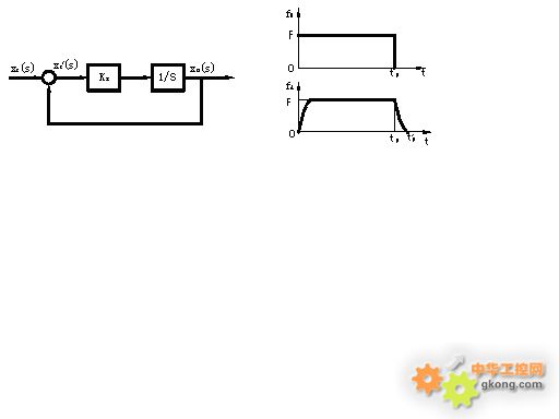

伺服系统的特性对数控机床加工精度的影响
在数控机床上两轴联动加工直线、圆弧轮廓工件或加工工件的拐角部位时,伺服进给速度的速度误差和加速度误差特性将引起加工误差。
一、速度误差对加工精度的影响
在数控机床的进给系统中,丝杠和螺母将电机的转速转换成执行部件的位移,这相当于一个积分环节。而系统的其余部分可简化为一个增益是Ks和比例环节。于是进给系统可简化为如图所示的结构。从控制工程的角度看,该系统的特点是它对阶跃位置指令输入的响应没有稳态误差;对阶跃速度,即斜坡位置指令输入,其响应的稳态位置误差为 。xe也称为速度误差,是为了建立速度F所必需的批令位置与实际位置之间的误差。在数控机床进给系统中,输入不是阶跃位置批令,而是斜坡位置指令,即为阶跃速度的位置指令,因此必然存在位置误差。
