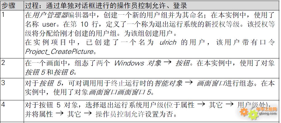

大家好,在学习WINCC过程中,有一个小问题如下:
我现在用的版本是WINCC6.0 SP3。我是按照下图步骤操作的。
我的问题是:
按照上面的步骤做的时候,在第4步,在“属性”——“其他”中,并没有找到  “用户级”  这一项,有 “授权” 项,但在其中也没有
”退出系统运行用户级“。
期望知道的人能来回答我的问题。

因為手冊來自于西門子Wincc5.x版本,所以,在6.0中略有改觀。
請牢記:用戶管理器中設定用戶并制定權限
           而在按鈕屬性中授權用戶權限。
因此,你要審核你的操作是否在用戶管理器中執行了相關權限設置。
