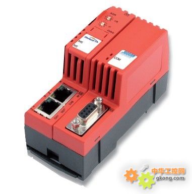

   NT100系列网关(如图1.1所示)是赫优讯推出的基于netX芯片技术的产品,其充分使用了netX网络控制器的灵活性特点,提供了一种经济、有效的联网通讯解决方案,以实现不同协议之间的转换。
图1.1 netTAP 100通用网关

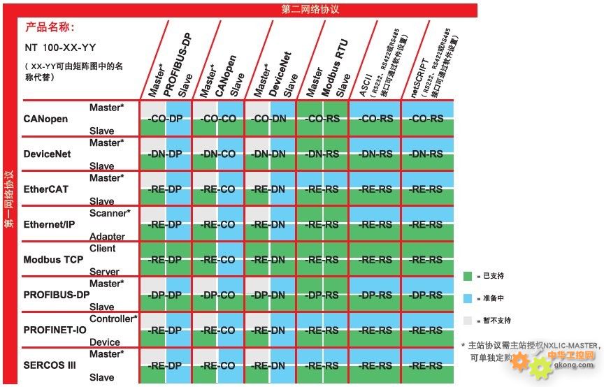

      目前NT100系列网关支持的协议转换方案如图1.2所示:
图1.2 协议转换方案

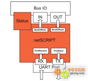

       通过netSCRIPT功能,用户能够连接运行自定义串口协议的串行通讯设备(UART Port),完成和上位控制器间的通讯(Bus IO)。netSCRIPT程序通过赫优讯提供的网络配置工具SYCON.net进行管理,包括程序编辑、句法检查及程序下载。程序下载随整个网络配置文件的下载一块完成。netSCRIPT通讯机制如图2.1所示,通过UART Port与串口设备通讯,通过Bus IO与上位控制器通讯:
图2.1 netSCRIPT通讯机制
