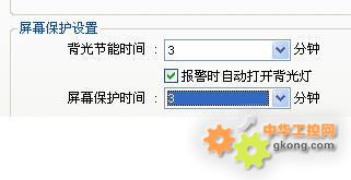

==触摸屏可否设屏保,或自动关机。各位请教了!

自动关机的没有,屏保还是有的,即使没有屏保的机型,写个屏保出来也是可以的。

我用的是海泰克,在菜单栏找不到有这个功能的,请问怎样屏保怎样编呢?谢了

可以和PLC配合,让PLC停止运行,那屏就不起作用,相当于关机

海泰克好象是默认的屏保时间.

哦,谢了!但是PLC是要全天候处于运行状态的,触摸屏只是有时候用来查看一下运行的状态,和调整一些参数。没必要经常开

你那个海泰克不能关闭背景灯,如果一定要做屏保的话,那么直接切换到黑色背景的画面。
或者为你的触摸屏线路上安装一个开关,不用的时候关掉好了。

不过现在我们出现了这个问题,屏保时间太长或不屏影响寿命,总屏保不利于观察。
