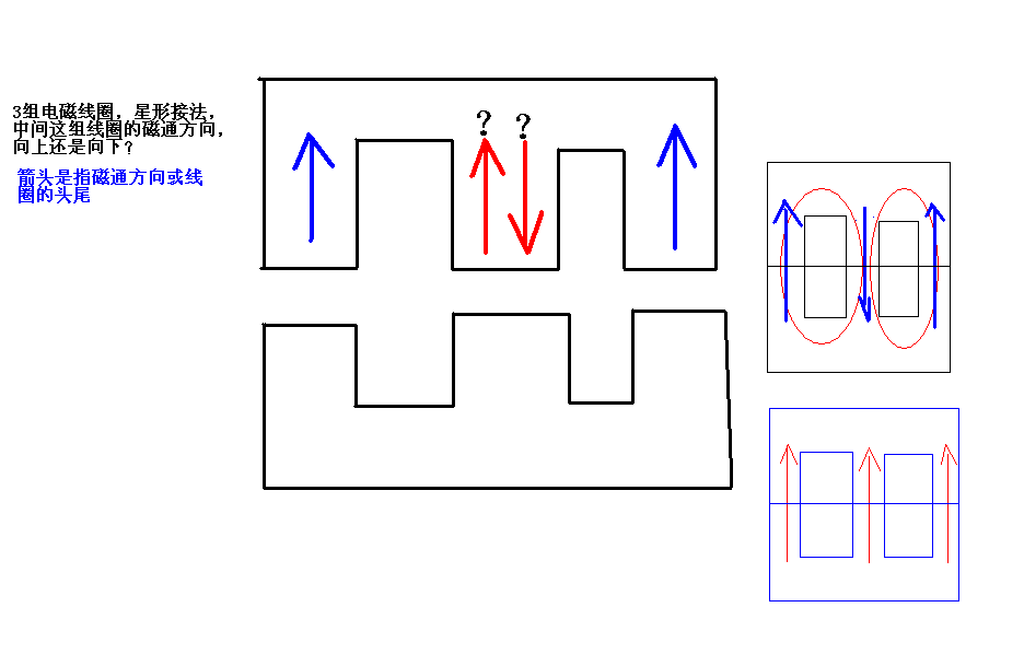

这是一个电磁铁,上面有三组线圈,380V,星形接法,我在第一次接的时候,开始试验没问题,然后离去,之后就很快烧坏了2组。
之后,又重新买了3组线圈,回想以前烧坏的原因,可能是我三组线圈,在接的时候没有分头和尾。
想请问各位师傅,三组线圈的头尾是一致呢?还是两边上的线圈头尾一致,中间相反呢?
我看书上变压器的接法,好像是头尾一致。可我感觉磁通应该形成环绕才不会产生涡流发热。
实在不懂,求那位师傅能指点一下!

原理和接线与三相变压器的初级一样的。不能接错。

发表于:2010/1/2 22:02:33
我的想发和上楼一样

电感线圈的异名端连在一起电感量会增加也就是说磁场强度会增大

原理和接线与三相变压器的初级一样的

头尾一致,与普通YY接法的变压器一致

头尾一致,与普通YY接法的变压器一致,试试看吧

电流方向是三个向上。
