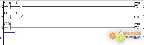

两个定时器构成的震荡电路
        当x000接通,计时器t1开始计时,2秒后t1动作,y000输出。t2开始计时,30秒t2动作,使y000停止输出,同时t1t2复位。完成一个周期,反复运行直到x000断开。

参考昨天PLC论坛闪光图我回复的帖子,只要将地址和定时时间改一下就行了。

呵呵,是脉冲电路。
