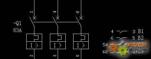

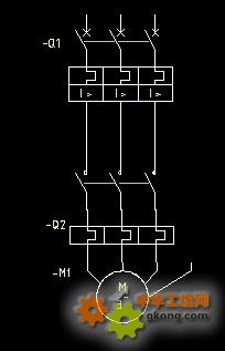

大家看这张图,图中空开的画法是这样的,而AutoCAD Electrical 2008画出来是下面这样的?哪种比较正规些,还有有的空开带辅助触点,AutoCAD Electrical 2008能画出像上面那样的图形吗?
我怎么发现用AutoCAD Electrical 2008软件自带的元件库画出的图形这么别扭啊。怎么才能画出人家那样的啊

元件库没有的可以自建一个块。

是的,不习惯你就自己建一个块,用这种方法,没有cad画不出的东西。和protel自己做库元件是一个道理。

Autocad Electrical的图跟楼主的不是一个标准,总是在用GB6988规范中的元件分开表示法,且本身元件也接近GB规范,直接用也可以
QF1本身是一个主元件,只有1,2两个接线端,第2联,第3联都是辅元件,触电也是辅元件,就像这样

上面的用的是德国的画法,下面的是中国的画法,都是一样的
