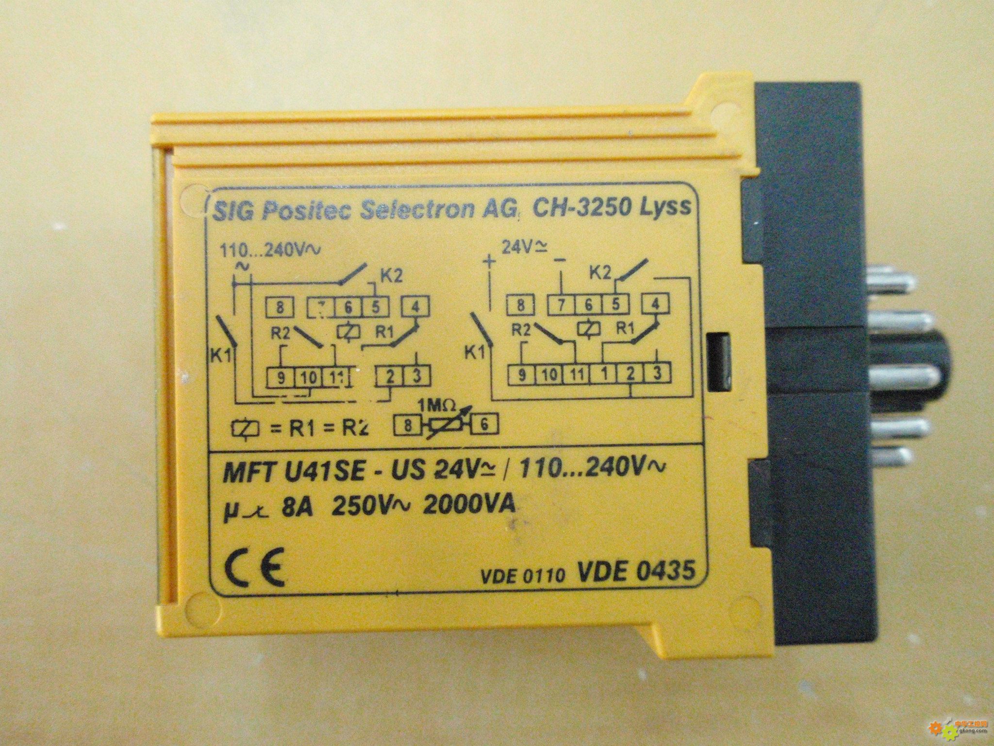

我要用到一个时间继电器,,调节时间是要在面板上旋钮或电位器调节,总长度不能大于65。以前用的是SELECTRON的牌子,,有图

具体有什么疑问?

不是在时间继电器上面调,而是外界电位器调整?

2 楼说的对,,是在外界用电位调节时间。图片上用的是1M欧姆的电位器。主要是实现在外界调节的功能。。??

若买不到可以用其他的时间继电器来代替,用电线将电位器的接线引出再外接电位器。
