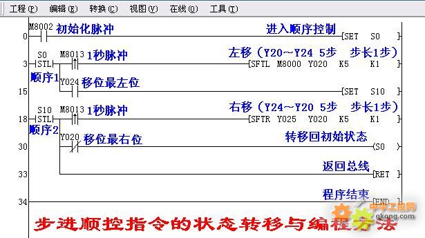

我用的是GX-DEVELOP 软件 !为什么我输入STL指令不像你输入的!如图

GX软件就是这个样子的,难道你没有阅读过GX Developer使用手册?
读过那个手册的会看到手册上关于FXGP软件与GX软件的一些指令输入的差异。
