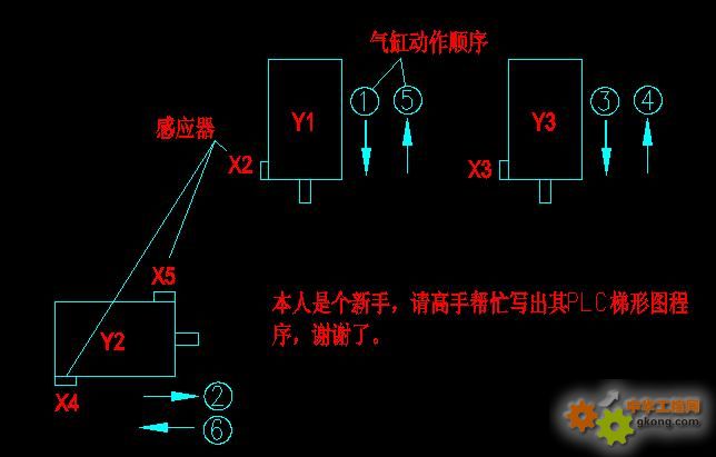

本人刚学PLC,现在遇到个气缸动作先后顺序的PLC编程图,请高手解决PLC气缸动作梯形图,谢谢!

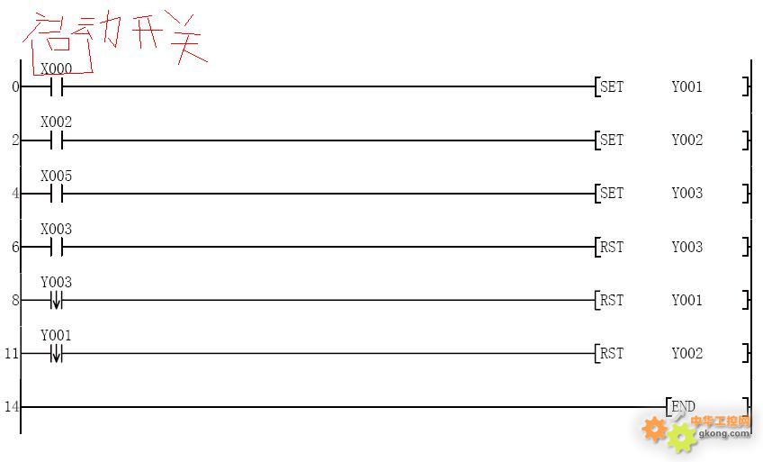

补上图示

不知道你中间动作的时间有多长?
大概写了一下看能否满足你的要求

没看明白楼主的意思!?
你的顺序是:
先Y1进到X2感应点,
接着Y2进到X5感应点,
接着Y3进到X3感应点,
接着Y3退(可是没有感应点?),
接着Y1退(也是没有感应点!?),
最后Y2退到X4感应点。
我是菜鸟,新手;没明白理解你的意思,见笑了!呵呵
我厂里很多都是这种气缸动作电路。
