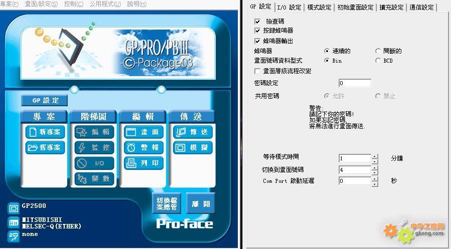

由于本人是菜鸟,所以问题比较多,希望大家别介意 ```
我想在GP里面设置个屏保,可不成功:
自己感觉没有设置错误,我在B4上加了个图片,想GP在等待模式一分钟后切换到B4画面,可不知道什么原因,就是没反应,奇怪了!(在等待中绝对没动人机一根手指头,我在GP警报设定中除了设置Q-TAG警报信息,还设置了个显示移动警报信息,难道就是因为这个,人机一直在循环显示警报信息,所以没有进入待机模式?)

下载程序的时候,GP系统画面前面的对勾,你选了吗?

选了,不过我就是没选“上传资讯”
