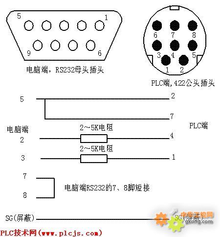

求三菱PLC 编程线与串口接线图?

如下图所示应该怎么连接?

这个还是买条国产的电缆吧

我买的简易的编程线。

楼上的图不对吧,这个是232转422的,中间还要加芯片的

一条才30元,东莞的货源

不如买一根,质量有保证,自己做虽然好,就一根的话成本也不会低,如果给企业用,再出现信誉问题就不划算了。

呵呵;PLC上是RS422的;

四楼的图是对的
我已做好了一根编程线,通过试用与日本进品没什么区别。
(因我们公司有一根日本的线,有日本人在这边上班)

怎么能说和原装的线没什么区别呢
国产的线或是自已做的在带电插拔时容易烧坏编程口的
