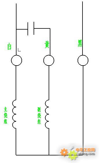

各位:
   有没有用过日本MOTOR的电机。我手上有一个MOTOR 21K5GN-CE的电机,功率为5W,电机上标识如下:
    [size=4]  4/5/5W     220/230/240V
      50HZ       0.11/0.12/0.12A
      0.5UF       1200RPM
[/size]
        有三根线一根黄色、一根黑色、一根白色。
     Q1:  有三根线的叫几相电机?
      Q2:是不是220V的交流电机?
       Q3:是不是步进电机?
       Q4:要怎么接线才能让它转起来?
      此机在旧的设备上拆的,没有说明书,BAIDU也找不到相关资料。
   所以求助二于各位!
    期待您为我解答!

1,是单相电机
2 是220V交流
3不是
4用万用表试试每一根线和机壳通的是地线 剩下两根接220V交流电电机就转起来了!

测量结果为
白+黑    1.1368K
黑+黄    1.1393K
白+黄    2.2769K
那么黑色的就是地线了吗?它为什么与外壳不通?

白、黄接电容,且白和黄任意一根接220V火线,黑色接零线。如方向不对将火线接到另一端(白或黄)。电容可以接4.7UF的。

刚才疏忽了,应该是0.47UF ,我们国家好象没有生产0.5UF这种容量的电容

单相电容电机,与家里风扇是一样的,只是风扇有三档;
