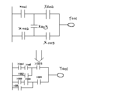

以下是引用linefar在2004-9-19 21:28:00的发言:
ld 0002 and 0003
orld
ld 0005 and 0006
orld
这是一本职业中学的教材中的桥式电路的处理方法!虽然看到有问题,可就是不明就里,请高手指点哦!

lLD 0002
AND 0004
OR 0005
AND 0006
LD 0005
AND 0004
OR 0002
AND 0003
ORLD
OUT 0500

这是化简的题,程序是:
LD      0004
AND   0006
OR     0003
AND   0002
LD      0004
AND   0003
OR     0006
AND   0005
OR  LD
OUT 0500

LD        0002
AND     0004
OR       0005
AND     0006
LD       0005
AND     0004
OR       0002
AND     0003
ORB
OUT    0500
大家说这样改可以不?

以下是引用mike_CHEN在2004-9-20 12:42:00的发言:
下面错了!
怎么个错法 ?
能说详细一点吗?谢谢
我是这样改电路的(见图)
