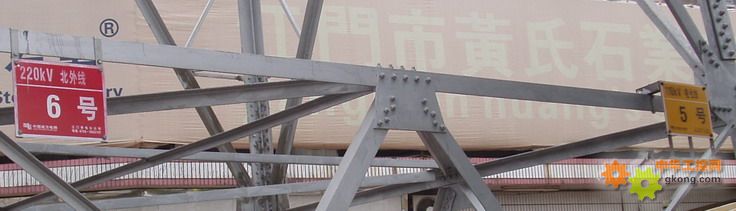

同一电杆(或塔)也可以挂不同电压等级的回路,下面就是220kV和110kV 同杆(塔)。

这可能是一些省份的供电部门的内部规定,所使用的颜色也没有严格的规定,只要能区别不同回路,可以用任何的不同颜色。
我所见到的有红、白、蓝、黄、绿、灰,其中灰色大部分都是电杆(或塔)的原来的防锈漆,该色的回路一般都是最早先的、原有的一条回路,就像前面图中的灰色那条回路,它的路标牌还是蓝色搪瓷牌,和其他的不一样。其他色的回路大部分都是后来增加的,或者是新建的。如果是全部新建的线路,通常都不用杆(塔)的本色防锈漆来表示,用区别于杆(塔)的本色以外的色标。

一塔双回路,最上的两组是避雷线,左侧蓝色为一路,右侧红色为另一路。

这个铁塔刷成两种颜色主要是区别是这个铁塔是双回路的供电 因为这么大输电量铁塔停电检修时不可能全停的 刷颜色做标记是提醒检修人员不要搞错位置 如果位置搞错的话 后果大家都该知道 这么高的电压这么高的铁塔 不被电击死 也摔死了 有的铁塔是4回路供电还刷了4种颜色呢
