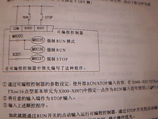

[求助]请教有关于三菱强制run/stop的操作。
1
2812
1440
木易
138
1440
作者的所有帖子(138)
2004/6/5
发表于:2004/9/19 10:02:00
请教参数是怎么设定的?
请指点一二!

我也看到了这个东西可就是还没试出来。我也想知道
