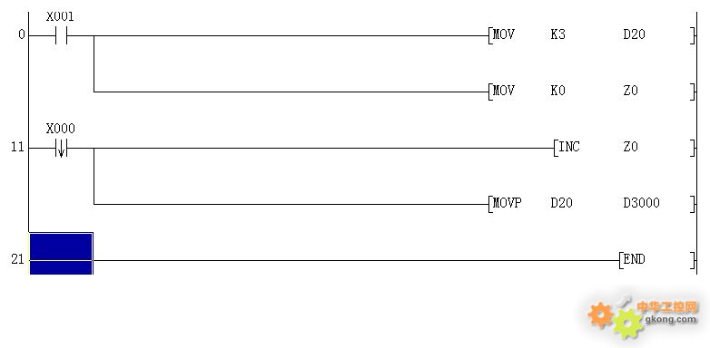

我想请教一下三菱FX2NC的D1000以后的寄存器如何使用!!我现在怎么也写不进数据??哪位大侠帮帮忙!!我看资料说要打开EPROM的保护开关吧!具体在哪??附上我的程序!!
程序中的D20始终写不到d3000及其以后的数据存储区中!!

补充一下::有这方面的资料吗?

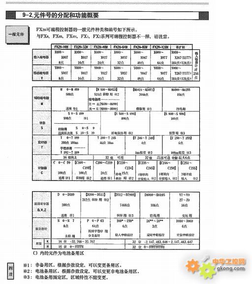

怎么会呢?你看三菱的编程手册中的描述:
D3000应该是断电保持数据寄存器,不是特殊寄存器,怎么会像你所说的呢?

这是FX2N使用手册中的描述:

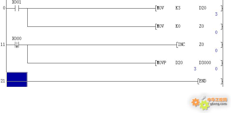

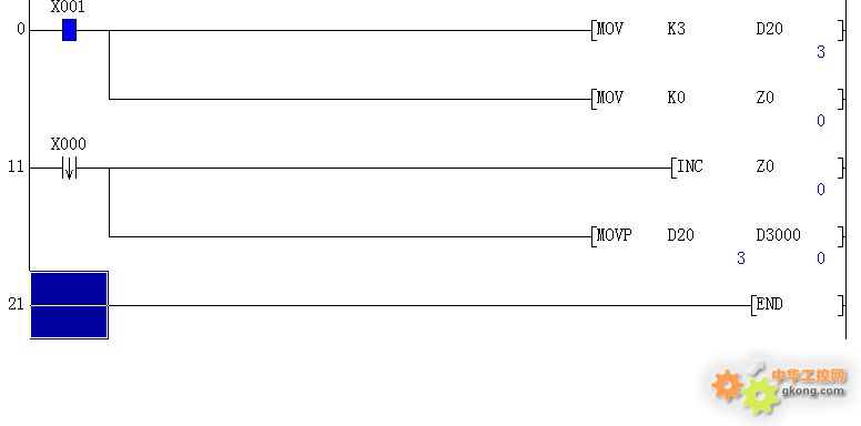

为了说明白这个问题,我写了一个梯形图,和你的图功能等效。
令X1为1,观察调试图
X1为0后数据依然保持。

呵呵;FX2NC你使用外部存储卡了?

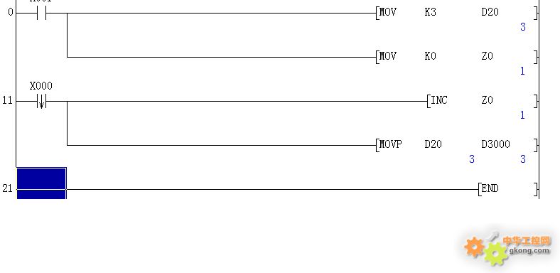

再令X0为1后再为0(下降沿):
显然能够对D3000进行写操作。另外,[INC Z0]指令无效,最好改成脉冲型。

另外你用D3000的话,需要把程序存储区分出一部分当作寄存器使用;

呵呵,我没往存储卡上想,可能是这样
